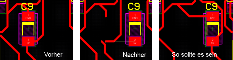

Wie kann ich im Altium Designer (Sommer '09) auf meinem PCB ein Bauteil
inkl. der bereits gerouteten Leiterbahn verschieben?
Bisher verschiebe ich immer nur das Bauteil und route dann die
Leiterbahn neu oder ziehe sie nach.
Schon mal danke für alle Antworten.

Ja, so sollte es eigentlich auch sein, wenn du die o.g. Funktion
aktiviert hast... WIE schiebst du denn das Bauteil? Einfach anklicken,
Maustaste gedrückt und schieben, oder per Move->Drag bzw. Move->Move?
Ralf
OP
Das wars, über den "Move" Befehl bleiben die Leiterbahnen am Pin
"Kleben". Wenn ich jedoch das Bauteil mit gedrückter Maustaste
verschiebe, bleiben die Leiterbahnen an ihrer alten Position.
Danke für die Hilfe Ralf.

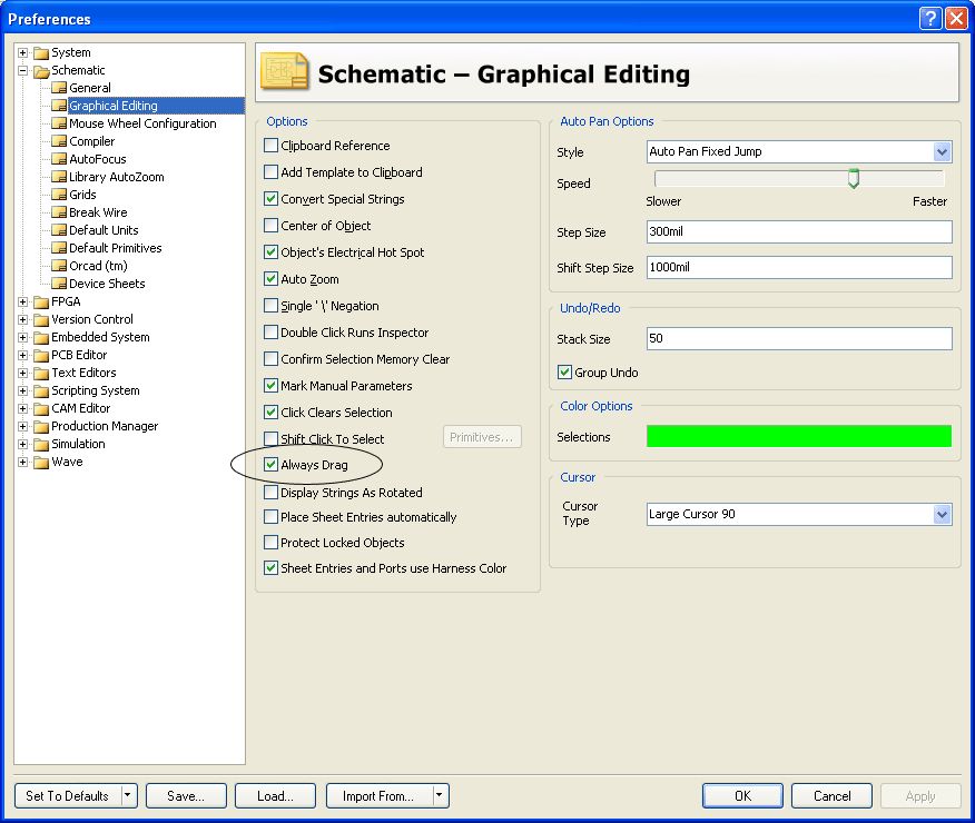

Nö... Bei mir gehen auch im Schaltplan die Verbindungen mit.
"AlwaysDrag" aktivieren! Oder bist du jetzt im Board und hast oben den
Schaltplaneditor nur so erwähnt?

Habs gerade selbst gefunden:
STRG + "Maus linke Taste" = DRAG = "MOVE with connectivity"
und dazu Spacetaste für den Wechsel von z.b. 45° auf z.B 90°

Ich habe keinen "AlwaysDrag" bei den Schematic Editor EInstellungen
unter DXP->Preferences->Schematics->General gefunden!
