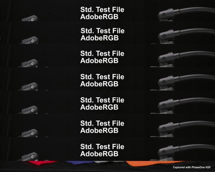

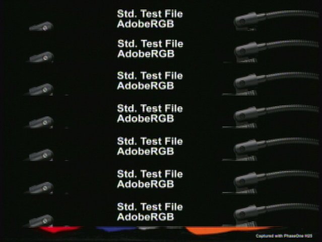

Das Problem das ich jetzt habe, ist, dass der Framebuffer ansich
funktioniert, jedoch das Bild etwas komisch aussieht. In den Anhang hab
ich mal 2 Screenshots gepackt. das eine Bild (test_image.jpeg) ist das
Originalbild. Der 2. Screenshot (test_image_dm6446.jpeg) ist das
ausgegebene Bild vom DM6446 Prozessor. Der Prozessor gibt das Bild über
einen Composite Ausgang auf den Fernseher im PAL Format aus.
Die Bilder sehen ja aus als wären die Halbbilder versetzt. Außerdem
flimmert das Bild auf dem Fernseher sehr stark in vertikaler Richtung.
Weiß jemand an was das liegen kann (generell was das Problem sein
könnte)? Vom Prozessor her kann man auf jedenfall einstellen wieviele
Zeilen er pro Halbbild zeichnet (312,5 oder 312 oder 313). Kann es daran
liegen??
