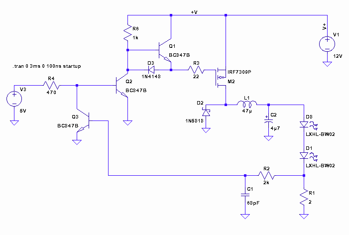

Im Artikel Konstantstromquelle gibt es eine simple
Konstantstromquelle ("Konstantstromquelle mit Komparatoren"). Mir hat
die Schaltung gefallen und habe sogleich ein paar Änderungen eingefügt.
Als erstes habe ich den FET Treiber durch eine Stufe mit 2 NPN
Transistoren ersetzt und dann den Komparator durch einen Transistor
ersetzt. Was haltet ihr davon?
