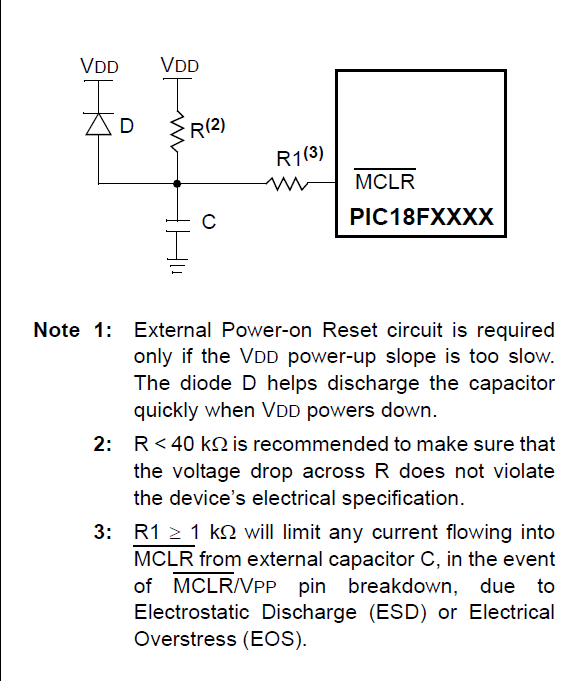

> Wenn R zu groß ist, wird C bis Weinachten nicht so voll um die
> erforderliche Schaltschwelle zu erreichen.
Kritisch ist aber laut Bild angeblich eher die andere Richtung, also
wenn R kleiner 40kOhm wird... :-o
>> Ich verstehe die Anmerkung R < 40kOhm nicht.
Dieser Satz 2 ist so, wie er da steht, Blödsinn. Er macht nur dann Sinn,
wenn es heißt R > 40kOhm. Dann könnten nämlich irgenwelche Leckströme am
Reset-Eingang einen wirksamen High-Pegel verhindern.
#1593480
Da steht aber, das es erforderlich ist, R < 40kOhm zu wählen, damit usw.
usw.
Also genau das, was Du möchtest. :-)
