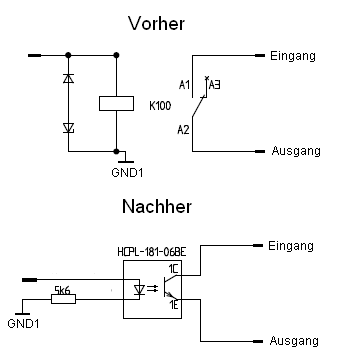

ich habe folgendes Problem, das ich eine kleine Logik aufbauen soll
mittels Relaistechnik. Nur ganz simpel ein paar UND und ODER
Verknüpfungen.
Die Ansteuersignale und die Ausgangssignale haben mit 30V recht hohe
Spannungen und zudem müssen Ausgangsseitig bis zu 1A geschaltet werden.
Da ich insgesamt über 70 Relais verbaue und jedes Relais im angezogenen
Zustand ca 500mW Wärme produziert war meine Überlegung, die Relais durch
Halbleiter zu ersetzen. Mein erster Gedanke waren Optokoppler, da ich
viele unterschiedliche Spannungen ohne gemeinsame Masse verknüpfen muss.
Das heißt das ganze sollte möglichst potentialfrei arbeiten. Als ich
dann die Datenblätter einiger Optokoppler gesehen hab war ich etwas
überrascht, dass die oft nicht mehr als 50mA schalten können.
Weiß einer ob es auch dickere Optokoppler gibt? Ich mein, da ist doch
auch nur ein Transistor drin, oder? Wieso sind die so schwach auf der
Brust?
Oder hat jemand eine tolle Idee für eine nette Treiberstufe mit einem
Leistungstransistor?
Bin für jeden Vorschlag dankbar!
LG Thorsten

Es gibt Reed-Relias die ca. 15mA @5V benötigen, also weniger als 50mW.
Und dennoch 30V 1A schalten.
Klar. Opto-Relais, für DC oder AC ausgangsseitig.
Da es aber vermutlich billig sein soll, mußt Du halt mal googeln ob Du
was Billiges bekommst.
