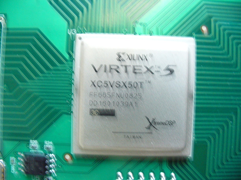

Ich habe einen Virtex 5 auf einem Evaluation Board. Im Schaltplan steht
das es sich um einen Virtex 5 mit Speedgrade -1 handelt. Jedoch auf dem
FPGA steht 3C. Bedeutet diese das die Virtex 5 Speedgrade -3 Version
verbaut ist.
Ich habe mal ein Foto gemacht. Leider ist es etwas verwackelt, jedoch
kann man das wichtige noch erkennen.
von Christian R. (supachris)
3C bedeutet Speedgrade 3 und kommerzieller Temperatur-Bereich.
