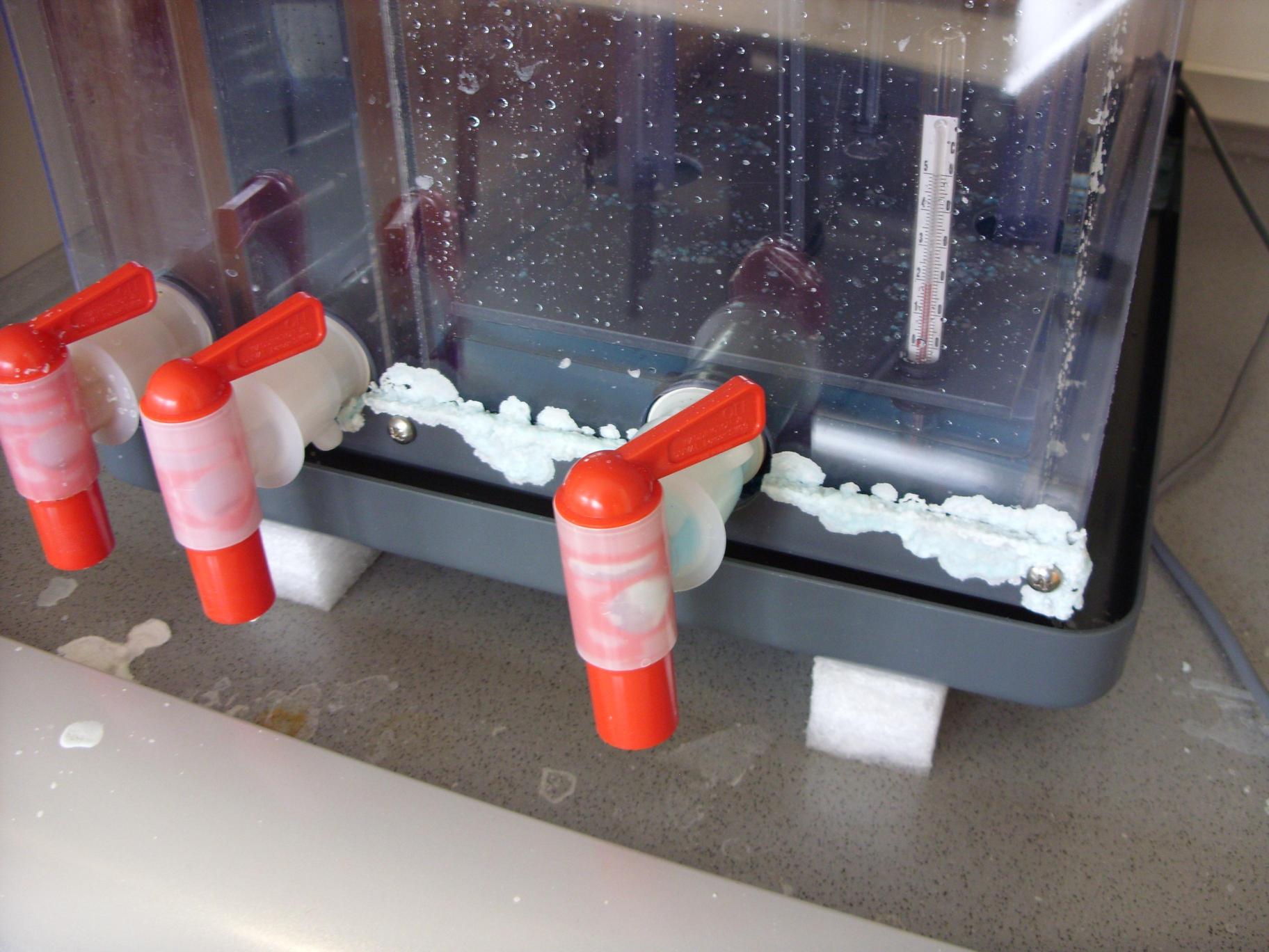

Ätzanlage mit Kristallbildung
Dazu möchte ich auch was sagen. Wir haben genau die gleich Ätzanlage von
Proma.
Das Problem ist, dass sie einfach von derart unterirdischer Qualität
ist, dass es nicht mehr feierlich ist. Die Kristalle kommen durch
leckende Lösung aus folgenden Quellen:
-Die Hähne sind nicht entgratet, es läuft am Grat Lösung an dr Dichtung
vorbei nach außen
-Die Muttern innen um die Hähne zu verschrauben halten nichts aus und
rutschen bei seitlichem Zug an den Hähnen durch (billigste Plastik).
Dadurch entsteht ein Spalt, durch den Ätzlösung ausläuft.
-Die Hähne setzen sich mit Kristallen zu, lassen sich kaum noch bedienen
nach einer Weile, selbst wenn man das Ding jedes Mal leert. Dadurch
braucht man mehr Kraft beim aufmachen, was zum Problem im Punkt über
diesem führt.
Zudem sind die Luftverteiler solcher Müll, bei uns sind nach 3 Monaten
die Winkel vom Schlauch zum Luftverteilerschlauch einfach zerbröselt.
Selbst das Ätzgerät 1 ist nicht so ein darartig schlecht konstruiertes
Teil. Ich weiß erlich gesagt nicht, was ich jetzt mache und o ich was
