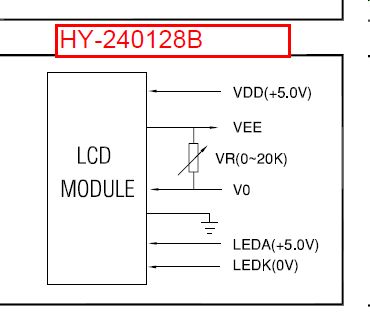

hab hiert 2 Grafikdisplays mit T6963C Controller.
Beim Display HY-240128B (bild1) stellt VEE die Negative Spannung bereit
und versorgt somit V0.
Wozu wird aber beim LCD240128A (bild2)zusätzlich noch +5V angelegt?
Wäre dankbar für eine Antwort.

Der Controller hat normalerweise nichts mit dem Kotrast zu tun. Die
Kontrastspannung an VEE wird entweder gegen GND (bzw. Stromversorgung -)
oder gegen VDD (bzw. Stromversorgung +) geregelt. Das scheint auch der
Unterschied zwischen Deinen beiden Displays zu sein.
