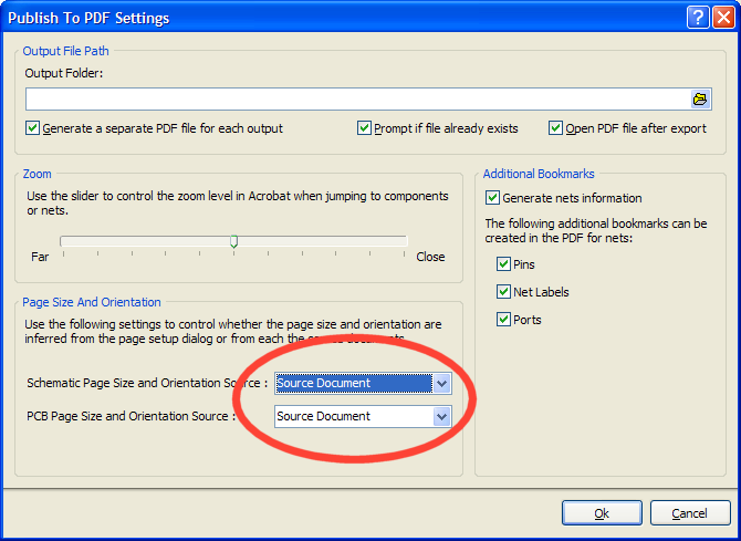

Auch über PDF hatte ich keinen Erfolg, weil ich es nicht hinbekomme es
in 1:1 Größe zu Drucken. Altium vergrößert das Layout immer beim Druck
in PDF.

Gast #1598271
Um beim Thema zu bleiben, erstens ist der AD standardmäßig auf
"FitToPage" eingestellt, d.h. es wird immer so gedruckt, dass es auf ein
Blatt passt. Muss man manuell im PageSetup auf ScaleFactor 1.0
umstellen.
Beim PDF-Setup kann man zwischen den Dokumenteneinstellungen
(Sourcedokument) und den Seiteneinstellungen (PageSetup) wählen -> siehe
Bild.
