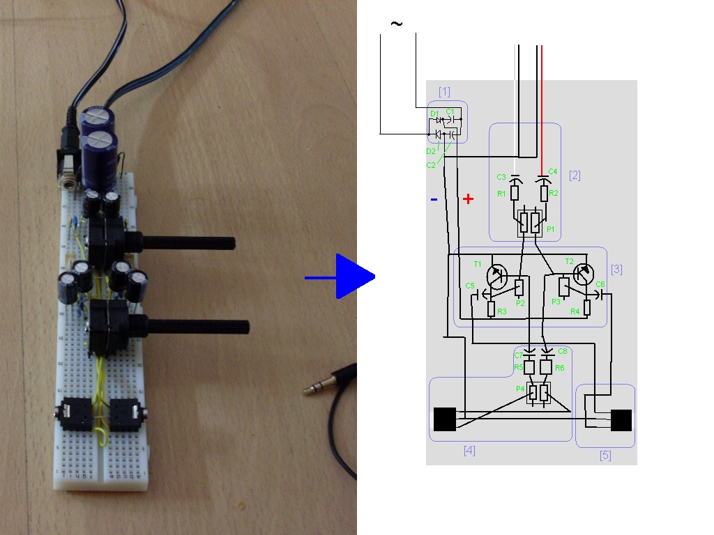

Jetzt sind die Perfektionisten gefragt. Auf dem Bild habe ich eine
Audioschaltung für Kopfhörer gebaut (zwei Stück für Stereo). Mit dem
Klangergebniss bin ich sehr zufrieden. Ist viel mal besser, als mit
einem OPV, bei dem man sich mit dem Rausch und so auseinandere setzen
muss. Klar die Schaltung ist einfach, doch ich möchte sie
perfektionieren.
WIe kann ich die einfache Schaltung noch mehr verbessern? Welcher
Transistor ist der beste hierfür? (Mosfets sind auch okay).
R1 - Hauptwiderstand
R2 - Gegenkoppelwiderstand
R3 - Lautstärkeeinstellung
C1 - Gleichspannungentkopplung
T1 - BC 548 C (derzeit)

o  Du hast keinerlei Temperaturstabilisierung vorgesehen (z.B.
Emitterwiderstand)
o  Die Lautstärkeregelung mit R3 ist abenteuerlich, da diese vom
Ausgangswiderstand der einspeisenden Schaltung abhängig ist
o  Bist du sicher das der Tranistor im optimalen Arbeitspunkt arbeitet ?
Ansonsten google nach "Transinstorverstärker"

1. Okay, aber der Hörer wird mit einem Kon. am Ausgang angeschlossen.
2. R3 ist ja auch ein Poti. Das klappt sehr gut.
3. Ja, mit einem Messger. stell ich die Spannung so ein, das ich die
mittlere Spannung habe.
von B. M. (Gast)
Das hat nichts mit Temperaturstabilisierung einer Versärkerschaltung zu
tun
Vergleiche deine Beschaltung mit gängigen Schaltungen im Netz
Zum Thema Rauschen eines OPAMP: Du hast hoffentlich nicht einen 741 als
Referenz fuer alle gängigen OPAMPs benutzt..

Deine Transistorstufe ist nicht gerade dafuer geeignet einen Kopfhoerer
direkt zu treiben. Stichwort: Gegentaktendstufe bauen.
Und das gilt dann fuer welche Temperatur ?

Die Schaltung enthält übrigens schon eine Temperaturstabilisierung:
Dadurch, daß der Basiswiderstand am Kollektor angeschlossen ist und
nicht einfach "oben" an der Betriebsspannung liegt.
MfG Paul

Hier eine zusammenstellung.
von Walter K. (Firma: ZPfvP) (audion)
Zu den Bereichen:
- 1. Gleichrichter
- 2. Haupteingang (Chinch - Stereo)
- 3. Eigentlicher Verstärker
- 4. Zusatzeingang (um Pc anzuschliessen, um Radio über I-net zu hören)
- 5. Ausgang
Bauelemente
- Netzgerät:
8 V~  500 mA  4 W (http://www.conrad.de/ce/de/product/510745/)
- C1 - C2:
Kon. mit 2200 uF (will ich durch 4700 uF ersetzen mit 16 V).
- D1 - D2:
Typ 4001 mit 50 V Reverse-Spannung (vorher Typ 4148).
- P1 - P2:
Stereo-Potis in lin (will ich ersetzen durch log) bis 1 M.
- T1 - T2:
Typ BC 548 C
- C3 - C8:
Elkos mit 100 uF + 150 nF KERAMIK X7R
(http://www.conrad.de/ce/de/product/501076/) + 1 nF KERAMISCH
(http://www.conrad.de/ce/de/product/457345/)
- R1 - R2: 10 K
- R3 - R4: 1 K
- R5 - R6: 10 K
(Widerstände alle Metallfilm)
Am Haupteingang schliesse ich PS2 an. Da der Kopfhörer-Ausgang an
Fernseher defekt ist und ich später noch höhen und tiefen Einstellung zu
meiner Schaltung noch hinzufügen möchte.
Mit dem zusätzlich Eingang höre ich Sunshine-Live über PC (da ich
dadurch aufnehmen kann) und speise es am zusätzlichen Eingang hinein.

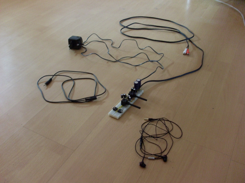

Beneidenswert, der viele Platz in deinem Labor ;-)
von Eddy C. (chrisi)
Ich habe den Verdacht, dass die Spannungsverstärkung sehr gering ist.
Als Verbesserung würde ich daher einen Emitterfolger vorschlagen. Und
ja, ich werde das skizzieren. Moment...
...siehe Anhang.

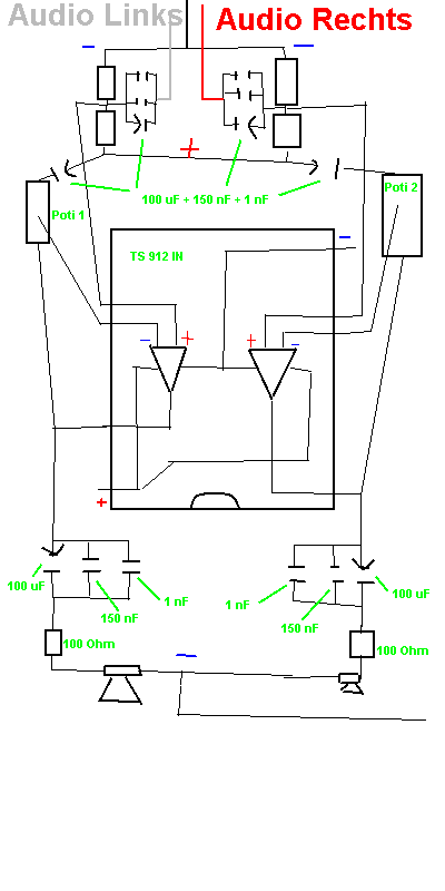

Ich habe mir den NE 5532 AN, TS 912 IN, NE 5532 N, NE 5523 N (8M)
besorgt.
Der TS 912 IN ist am besten, da Basswiedergabe gut und hohe Töne besser
als mit Transistorschlatung.  Die anderen drei sind nicht minder
schlecht, der TS 912 ist aber am  besten. Hier die Schlatung, für
verbesserungsvorschläge.
von Axel R. (Gast)
OK, ich meinete eigentlich den TS921 ;)) der TS912 geht natürlich auch
als Kopfhörerverstärker...
von Jens G. (jensig)
@ Gast321 (Gast)
>Der LM324 hat eine ziemlich starke Übernahmeverzerrung. Das könnte das
>rauschen/klirren bei einem Audiosignal erklären. TL084 ist da wesentlich
>besser.
Genau - war schon mal Thema hier. Grund ist die ruhestromlose Endstufe,
in Verbindung mit der doch begrenzten SlewRate, um diesen Bereich
schnell überwinden zu können - also relevant bei hohen Frequenzen.
Der Frequenzgang hängt aber nicht so sehr von der Art des Verstärkers
ab, sondern eher von der Kondensatorbestückung in Verbindung mit den
diversen Widerständen (also effektiv betrachtet die RC-Glieder)
