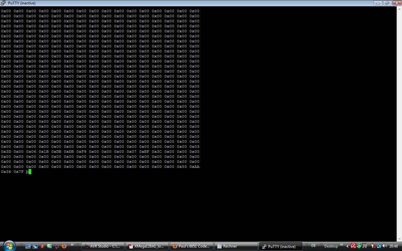

Hab mal ne frage zum Bootsector einer SD Karte...
..nun ich lese immer was von wegen die ersten 446 Bytes einer
Speicherkarte besitzen einen Boot-/Codesector, der bei mir allerdings
nur aus nullen (0x00) besteht.
die Frage: Wie kommt das, dass es bei meiner karte anders ist oder ist
das normal??
Bild im anhang zeigt den ersten Block der SD-Karte.
Mfg

Ja das stimmt hab kein Bootcode rauf gemacht und das werde ich in der
nächsten Zeit auch nicht rauf machen ...zu wenig WISSEN ;)
Die frage kam weil ich mal gelesen hatte das einige Kartenleser bockig
werden wenn sie keinen Bootsektor finden.
Villt. war das nur unsinn :)
Mich würde interessieren wie das funktioniert mit dem Booten.
Hat villt. einer eine inetseite in dem es beschrieben wird?
Wünsche noch einen angenehmen Abend/Nacht
>Manche SD Karten haben weder Bootsektor noch Partitionstabelle - die
>sind dann im Superfloppy format formatiert.
Ist doch immer wieder nett zu sehen das jemand Antworten gibt
ohne eine Ahnung zu haben wovon er redet. Beim Superfloppy
Format ist Sektor 0 ein Bootsektor.

Ja das sehe ich auch das da partitionen sind nur hatte ich ja auch die
ersten 446 Bytes gemeint/erwähnt, die nicht wie bei den Festplatten in
PC etc. einen BOOTCODE haben.
