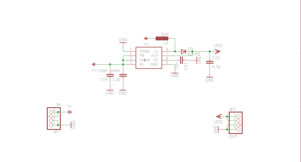

4,7µH statt 5µH bei MAX606
#1598726
Hallo Hendrik,
schau ins Datenblatt, Seite 5, links oben das erste Diagramm: Der
verfügbare max. Ausgangsstrom wird bei kleinerer Induktivität geringer
sein.
Ob das in Deinem speziellen Anwendungsfall etwas ausmacht, mußt Du
entscheiden.
Gruß...Bert
Gast #1598924
So genau wird man es gar nicht nehmen müssen. Das sich doch nichtmal 10
% Abweichung. Viele Induktivitäten haben da mehr Tolleranz.
Wichtiger ist da schon der Sättigungsstrom.
Wenn die Induktivität kleiner wird, wird der Rippelstrom etwas höher.
Wenn Sie etwas größer ist wird er kleiner. So kritsch ist der Wert bei
Schaltnetzteilen nicht, nur in etwa muß die Größe stimmen.
