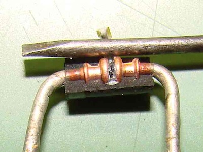

Hallo Zusammen
Ich habe Heute das universal Laptopnetzteil eines bekannten in die Hände
bekommen, bei dem der Eingang für die Netzspannung und der Eingang für
12V aus dem Kfz-Bordnetz vertauscht wurde. Das Ergebnis war eine
weggebrannte Leiterbahn und eine geplatzte Diode.
Da es mich selbst schon immer interessiert hat, wie so etwas von innen
aussieht, und es sicher nicht nur mir so geht, gibts hier mal zwei
Bilder.

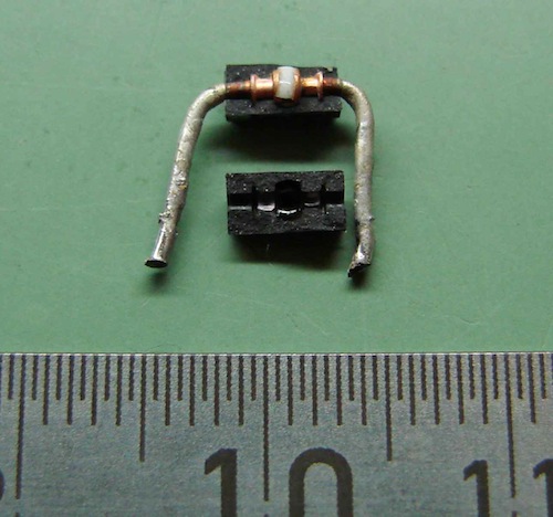

Der eigentliche Halbleiter ist nochmals,wie auf dem zweiten Bild zu
sehen ist, durch einen Ring aus Silikon(?) geschützt.
Max
P.S. Nach Austausch der Diode und Überbrückung des Lochs in der
Leiterbahn funktionierte das Netzteil auch wieder.
