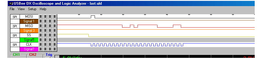

Ich versuche vergeblich ein MLX90609 Gyro via spi in Betrieb zu nehmen
und verzweifel bald. Kann mir jemand da draußen helfen? Ich habe mich an
den ablauf Algorithmus aus dem Datasheet gehalten über einen Logic
Analyzer schau ich mir die MOSI,MISO,SS,CLK Leitung an. Meiner Meinung
nach passt das alles, ich bekomme aber keine Änderung des Winkels wenn
ich die MISO einlese.(STM32 Arm Proz.)

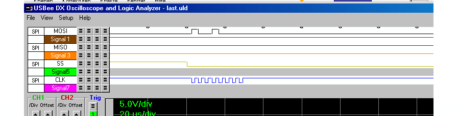

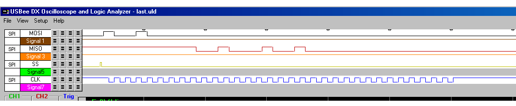

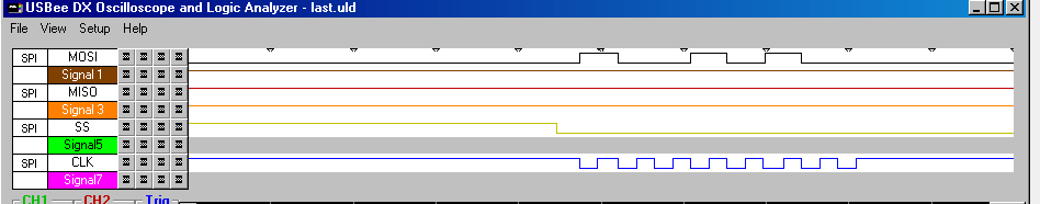

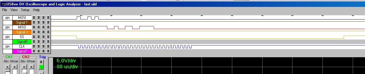

Sorry, Bild ADCC und ADCR sind die selben ich sende ihm Step zwei auch.

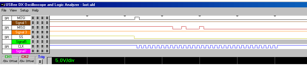

Ich bin jetzt auch ein Stück weiter habe die CPHA und CPOL geändert.
Jetzt sehe ich auf dem Analyser bei der Antwort unterschiedliche
Bitstreams
(bei Bewegung)?
es lag an den cpha und cpol Einstellungen. Ich nutze ein Olimex STM32
Board. Beachte beim Betrieb die richtigen Flags zu setzen, sonst gibt es
Timing Probleme.
