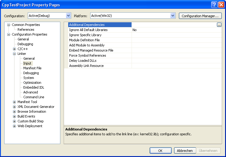

Mit Microsoft Visual Studio 2008 C++ möchte ich eine FFT von einem
Zeitsignal machen. Wenn ich diesen C-Code so ausführe, wirft der Linker
folgende Fehlermeldungen aus:
Fehler  1  error LNK2019: Verweis auf nicht aufgelöstes externes Symbol
"_fftw_destroy_plan" in Funktion "_wmain".  1D_FFT.obj  1D_FFT
Fehler  2  error LNK2019: Verweis auf nicht aufgelöstes externes Symbol
"_fftw_execute" in Funktion "_wmain".  1D_FFT.obj  1D_FFT
Fehler  3  error LNK2019: Verweis auf nicht aufgelöstes externes Symbol
"_fftw_plan_dft_1d" in Funktion "_wmain".  1D_FFT.obj  1D_FFT
Fehler  4  fatal error LNK1120: 3 nicht aufgelöste externe Verweise.
D:\Informatik\1D_FFT\Debug\1D_FFT.exe  1  1D_FFT
Die Headerdatei sowie die Bibliothek hab ich schon hinzugefügt:
Optionen->VC++ Verzeichnisse->Includedatein
Optionen->VC++ Verzeichnisse->Bibliotheksdateien

Woran könnte dies liegen?
#1600149
Hi Signal,
Die Einstellung, die Du gemacht hast (Optionen->VC++
Verzeichnisse->Bibliotheksdateien), teilt der IDE mit, wo sie nach
Bibliotheken suchen soll. Was aber noch fehlt, ist die Einstellung im
Projekt, welche Bibliothek denn dazu gelinkt werden soll. Die findest Du
in den Projekteingenschaften/Linker.
Markus
Gast #1600234
Danke für die Hilfe.
Zuerst habe ich die libfftw.lib hinzugefügt. Dann hat der Linker die
libm.lib Datei vermisst. Als ich dies getan habe tut der Linker die
libc.lib vermissen. Ich kann niergends diese Datei finden.
#1600326
UNgewöhnlich.
ist deine libfftw.lib speziell für Visual Studio 2008 gemacht worden?
(die beiden Libraries für Mathematische Funktionen bzw. die Standard
Runtime Library werden sowieso immer automatisch mit dazugelinkt, die
muss man nicht extra hinzufügen. Allerdings heissen sie bei VS anders.
Ich denke, du hast eine Library erwischt, die mit einem gcc gebaut
wurde, daher die für VS ungewöhnlichen Librarynamen)
Sei gewarnt:
Es ist nicht so einfach möglich, Libraries in Binärform von
verschiedenen Compilern quer durch die Bank zu mischen.
Wenn du auf Visual Studio entwickelst, achte darauf bei einem Download
immer die Version für Visual Studio zu holen. Gibt es keine
vorcompilierte Version für Visual Studio, dann holt man sich die
Quelltexte und erzeugt sich die Library für seinen Compiler selber.
