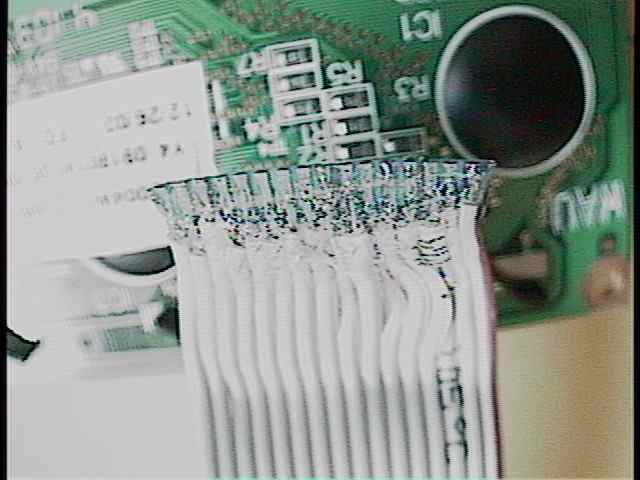

ich habe von ebay günstig displays gekauft, die leider über 1mm
flachbandkabel angeschlossen werden, nicht 1,27mm.
habt ihr ne idee, wie man das irgendwo mit nem 30w handlötkolben
verlöten könnte? das ist recht steifes kabel, an den enden ist ein
streifen, der verzinnt ist, man kann die adern nicht wirklich
voneinander trennen
mfg

Gast #119364
Ich hab da einzelne Adern von einem breiteren Flachbandkabel
drangebraten und das ganze mit Epoxy überzogen (siehe Anhang). Ich
glaube, zwischendrin habe ich mal eine Ader weggelassen, so daß der
Abstand wieder passt.
Meine Lötstation hat sicherlich auch so um die 30W, die Lötspitze
sollte halt nicht diejenige für Dachrinnen sein...
Gast #119365
Schau mal bei Farnell nach, gib mal FFC in der Suche ein. Ich hab selbst
mal ein Display von Densitron gehabt und dann bei Farnell die passenden
Stecker bestellt.
