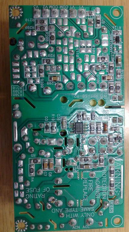

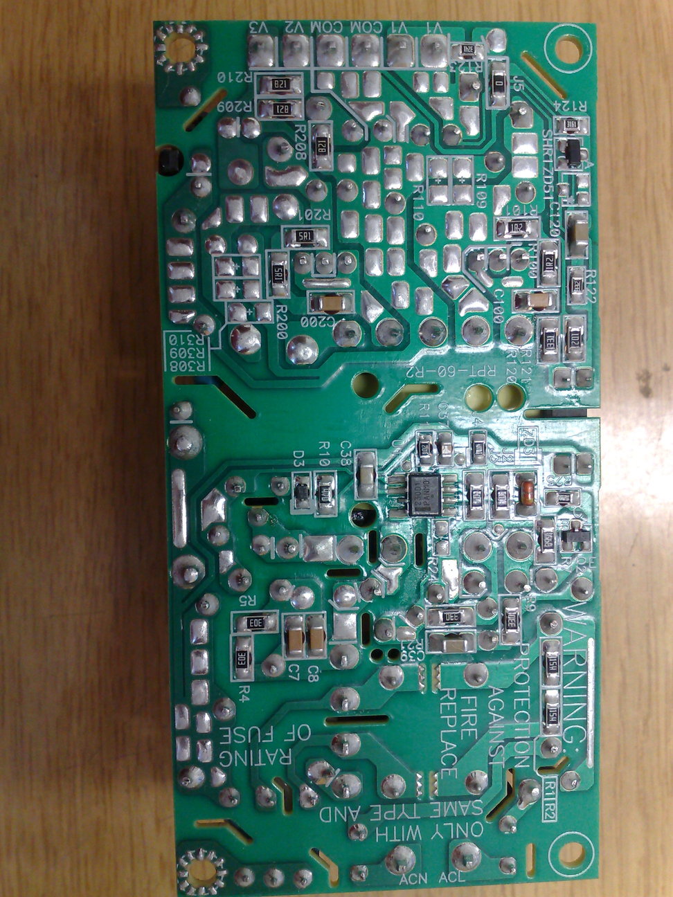

Hallo wie auf dem Bild zu sehen ist sind 4 befestigungslöcher einses
davon ist die Erdung auf der Eingangsseite. was mach ich mit den
gegenüberligenden Befestigungsloch darf das das gleich Potential haben
wie die Erdung???

Ja. Wenn die Ausführung der Platine sinnvoll designed ist, MUSS es sogar
an PE angeschlossen werden. Schau mal auf den Trennsteg der da
reingeflext ist im Beriech des Kondensators der zwischen Bef. Löchlein
und Sekundärteil verbaut wurde.
Datenblatt sollte Dir aber klare Info dazu geben -- schon mal
downgeloadet?
Ja, das muss man zwingend mit Schutzerde verbinden.
>wie die Erdung???
Das kann man machen, muss man aber nicht. Dann hat man einen
potentialfreien Ausgang.

Denn hat man auch wenn man es verbindet, da über C mit PE verbunden.

Ist ein Potentialfreier Ausgang besser???

In jedem Fall ist der "Störnebel", den Dein SNT da sekundärseitig hat,
geringer wenn Du den PE an BEIDEN Anschlüssen auflegst.
Das sehe ich als eine Definition von  "besser" an.
Potentialfrei bleibt der Ausgang in jedem Fall - schau Dir mal die
Bestückungsseite an, was da verbaut ist.
