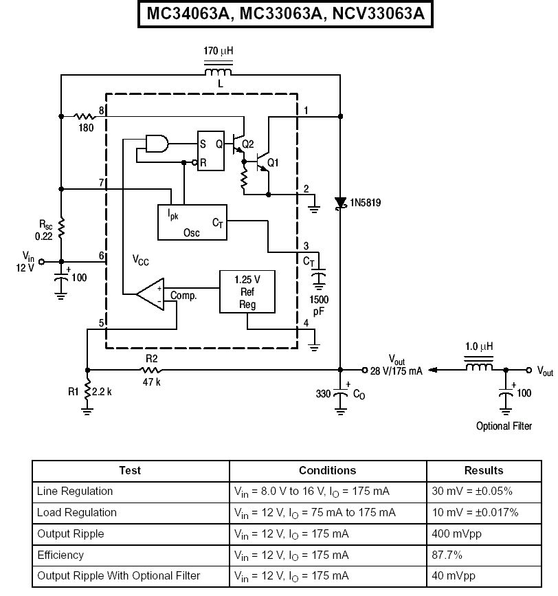

So ich hätte da noch die ne Frage, wie muß ich die Daten ändern, dass
ich Iout=500mA hab.
Sollte man den Filter einbauen und was bewirkt dieser.
(Sieh Bildanhang)

Zur Schaltung mit dem MC34063 muss ich sagen, das es eng wird, aber
noch gehen könnte. Der maximal schaltbare Strom beträgt 1.5A würden bei
24Volt 750mA machen. Bei einem Wirkungsgrad von vielleicht 60% eben
weniger (ich und Mathe).
Zur Frage:
L=100µH
C_t=416pF (390pF+22pF)
R1=2,2KOhm
R2=40,04KOhm (39KOhm+1KOhm)
Die Spule muss kleiner gemacht werden
L_min =((Vin[min] - Vsat) / Ipk[switch]) * t_on
t_on wiederrum errechnet sich aus dem Verhältnis der Ein-und
Ausgangsspannung:
das Verhältnis t_on zu t_off ca:
(V_out+V_diode-V_in)/(V_in-V_sat) macht:
(24+0,3-12)/(12-0,3)=12,8/11,7=1,05 ;also fast 1 zu 1 Tastverhätnis,
können wir uns merken.
t_on + t_off ist also = 1/Wandlerfrequenz(f)20µs oder 500Khz
t_off=20µs/(1,05+1) macht 9,8µs,
t_on ist demnach 20µs - 9,8µs = 10,2µs
jetzt kannst Du die Spule ausrechnen:
L_min=((12-0,3)/1,25)* 10,2µs
L_min=95,47µH ~~100µH
diese gelten jedoch nur bei einem maximalen Spitzenstrom von
12,25Ampere durch die Spule. Dieser ist jedoch bei 500mA Ausgangsstrom
wesentlich höher!
I_peak= 2*i_out*(t_on/t_off+1)=2*0,5*(1,09+1)=2,09A!
der MC34063 schafft aber nur 1.5A - was nun ?
Probiers einfach, oder setz einen externen Transistor drüber.
C_t musste noch ändern, damit die Berechnungen greifen (500Khz)
C_t=4  10E-5  t_on= 4*10E-5*10,4E-6 = 416pF (390pF+22pF)
den 180Ohm widerstand kann so bleiben, die beiden
Spannungsteilerwiderstände müssen noch "auf 24 Volt gestellt"
werden.
Wenn R1 2,2KOhm bleiben soll, dann wird aus R2:
R2= R1*(V_out/1,25-1)=2,2K*(24/1,25-1)=40,040KOhm 39K+1K
Filter kann man machen, kommt drauf an, was du machen willst...
Ich persönlich würde dem LM2585 den Vorzug geben.
Viel Spass weiterhin
AxelR
PS. http://www.onsemi.com/pub/Collateral/AN920-D.PDF
ich denke mir sowas ja nicht aus ;-)
werden.
Hat keiner gemerkt?
t_on ist nicht 10,4µs (10,4E-6) sondern 10,2µs (10,2E-6), daher:
C_t=4  10E-5  t_on= 4*10E-5*10,2E-6 = 408pF (390pF parallel 18pF)
Ob das nun so viel ausmacht, gilt zu prüfen. Aber wenn wir schon
rechnen, dann richtig...
Hast Du's schon mal aufgebaut?
Sag mal bescheid, ob du 24 Volt rausbekommst. Die minimale Induktivität
von hier 100µH gilt jedoch bei 500mA, sollte wirklich weniger fliessen,
muss die Spule vergrößert werden. brauchst ja nur die Werte einsetzen.
AxelR.

Nun, es geht hier um die minimale Induktivität, wie weit man die
vergrößern darf - der Stromanstieg in der Spule ist linear und wird mit
steigender Induktivität immer flacher. Es muss sichergestellt sein, das
in der Ein-Zeit der Strom soweit angestiegen ist, das genug Energie im
Kern gespeichert wurde, ohne die maximal erlaubte magn. Flussdichte für
das jeweilige Kernmaterial zu überschreiten. Aber ich glaube nicht, das
das so eng zu sehen ist, Du kannst ja die 100µH drinn lassen und statt
dessen mit C_t spielen. Dieser hat ja einfluß auf t_on und geht somit
in die Berechnung mit ein. Mehr als Warm werden kanns ja nicht.
AxelR.

von Ralph Dillhardt (Gast)
Frage an AxelR.
Du hast in deiner Berechnug für V_diode und V_sat eine Spannung von
0,3V angenommen.
In der AN954 von Motorola wird von V_diode = 0,6V und von V_sat = 0,8V
ausgegangen.
In der AN920 von Motorola wird von V_diode = 0,8V und von V_sat = 0,3V
ausgegangen.
Welche Werte sind nun die Richtigen?
von AxelR. (Gast)
Ja habe ich mir auch schon überlegt...
die Flußspannung einer schottky-Diode 1N5819 o.ä. ist doch nicht
0.8Volt, sondern eher im Bereich 0.3V anzusiedeln.
Die Sättigungsspannung des Transistors kannte ich nicht, war ich auch u
faul nachzuschlagen. Ich habe Sie einfach aus den Design-Beispielen der
AN920 entnommen. Der R180Ohm sollte dafür hinreichend dimensioniert
sein, oder?
Ich seh' mir mal die AN954 an.
Axel
angesehen.. prima ergänzung zur 920!
http://www.onsemi.com/pub/Collateral/AN954-D.PDF
von Gast (Gast)
@Axelr:
Wenn der Strom < 500mA ist, muss die Induktivität nicht vergrößert
werden. Wenn der Strom kleiner ist, dann bleibt die Spannung am Eingang
des internen Komparators länger größer als die Referenzspannung von
1.25V. In dieser Zeit kann durch das AND-Gatter der Flipflop und damit
der Transistor nicht eingeschaltet werden. Der Schaltstrom bleibt
gleich, die Anzahl der Schaltvorgänge hängt jedoch von dem
Stromverbrauch aus. Daher muss die Induktivität nicht verändert werden.
In der Formel richtet sich Ipk(switch) daher nach dem maximalen
Ausgangsstrom und nicht nach dem Strom, der momentan verbraucht wird.
