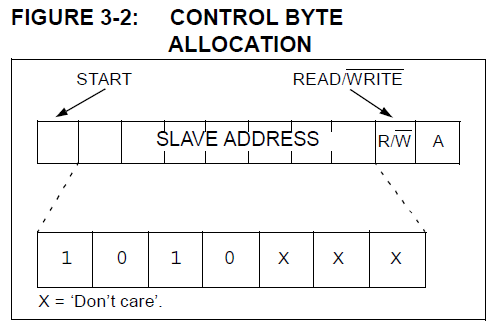

ich hätte eine Frage bezüglich 24LC01B. Hab mir den EEPROM Baustein vor
einer Woche zugelegt und wollte ihn gleich zu meinem Mikrocontroller
hinzuschalten, um eine Temperaturauswertung zu machen.
Hab den Baustein nach Datenblatt beschaltet, darin steht auch, dass die
Anschlüsse A0, A1, A2 potentialfrei sein können, oder gegen Vss od. Vcc
geschaltet werden können. Ich habe sie gegen Masse (Vss) geschaltet. SCL
und SDA hab ich mit einem 4,7k Widerstand anstatt einen 10k Widerstand
auf Vcc geschaltet.
Der Sourcecode sieht folgendermaßen aus:
#include <18F452.h>
#fuses HS, NOWDT, NOBROWNOUT, NOLVP
#use delay(clock=20000000)
#use I2C(master, sda=PIN_C4, scl=PIN_C3)
#use RS232(baud=9600,xmit=PIN_C6,rcv=PIN_C7)
int data;
void main(){
while(1){
  i2c_start();
  i2c_write(0x90);     // Device address
  i2c_start();         // Restart
  i2c_write(0x91);     // to change data direction
  data=i2c_read(0);    // Now read from slave
  i2c_stop();
    printf("\r\nTemp: %3u",data);
  delay_ms(200);
Nun wollte ich fragen, ob meine Beschaltung (4,7k anstatt 10k
Widerstand) oder mein Sourcecode fehlerhaft ist.
mfg Simon

> Und geht es jetzt?
Unwahrscheinlich da i2c_start was anderes sein duerfte als i2c_restart
und ich sehe auch garnicht das er die Adresse uebertraegt von der er
lesen will.
