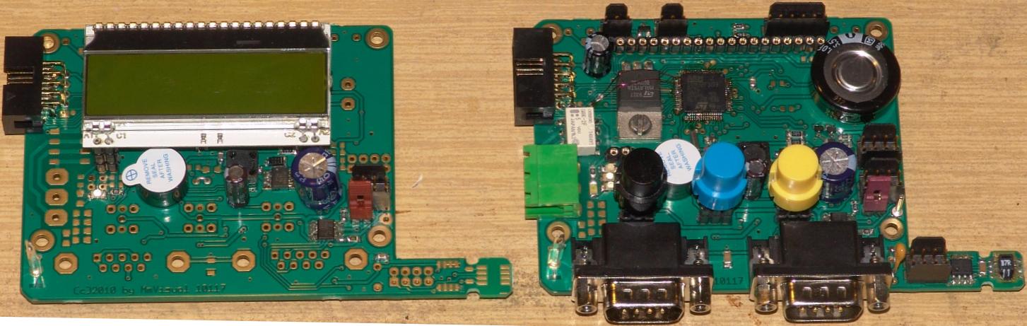

Ich habe mir eine Display-Platine zusammen gebaut. Darin ist ein
STM32F103RB vorgesehen.
Damit läuft das Programm gut.
Nun habe ich eine zweite Platine aufgebaut mit dem STM32F103RC weil ich
mehr Speicher brauche.
Also habe ich das Programm genommen und einfach in die CPU geflasht. Das
Programm scheint auch zu laufen, kann debuggen, BlinkLED, Timer usw.
Aber das Display zeigt einfach keine Zeichen mehr an. Das Display selbst
ist OK, denn in der anderen Platine funktioniert das. Beide CPUs
arbeiten mit der gleichen SW da nichts geändert.
Die RC Variante hat natürlich mehr Pheriperie drin, die ich nicht
brauche, nur der Speicher ist wichtig.
Das Display ist ein 2x16 Zeichen EADOG mit SPI an SPI2 Bus.
Hab ich da was übersehen, warum es mit der RC CPU nicht gehen möchte?
Die HW-Adresse des SPI2 ist in beiden CPUs gleich.
Danke für eure Hilfe.

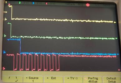

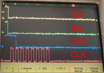

von Plan (Gast)
gmblgrrrrgmblllbr
Fallende/Steigende Flanke bei CLK Parametrierung vertauscht.
Beim STM32F103RB gehts, beim RC nicht.
Mein Fehler, jetzt gehts bei beiden Chips.
