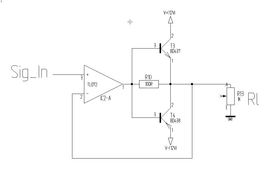

Hallo zusammen!
Ich habe mir als Endstufe eines Signalgenerators eine Gegentaktendstufe
zusammengebaut. Als Eingangsspannung liegt ein trapezförmiges Signal mit
einer Frequenz von 32 kHz und einer Amplitude von 4 V an. Da der Op nur
ca. 60 mA liefern kann und ich bis ca. 250 mA Strom benötige, habe ich
mir diese Schaltung aufgebaut.
Nun habe ich das Problem, das die Schaltung mit einer
Versorgungsspannung von +/- 9 V einwandfrei funktioniert, aber beim
Anlegen von +/- 12 V die positiven Halbwellen des Signals fehlen. Ich
kann mir nicht erklären, woher dieser Effekt kommt. Kann man diese
Schaltung überhaupt so verwenden? Ich bin leider auf diesem Gebiet alles
andere als ein Spezialist.
