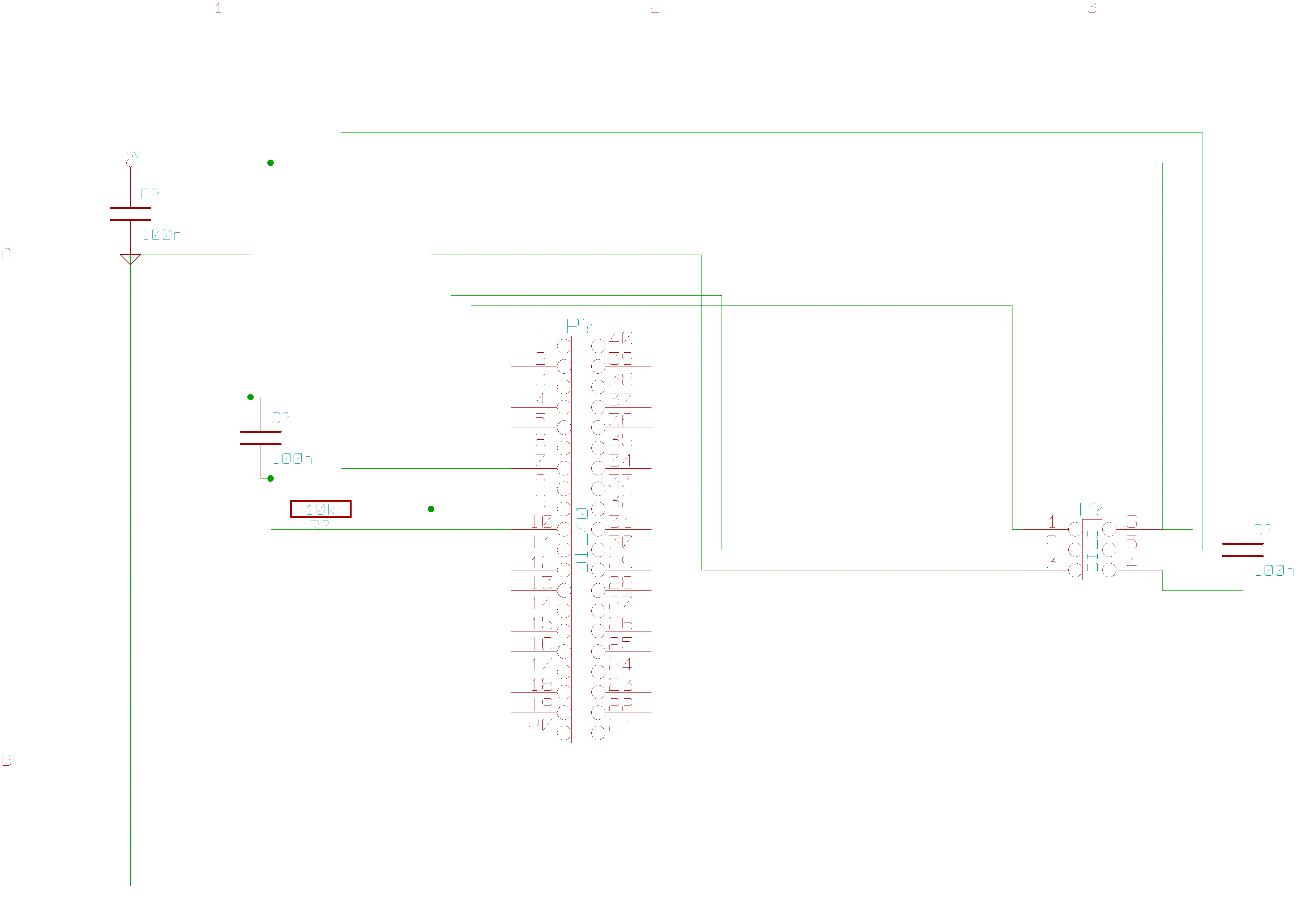

Fehlersuche, kann den ATmega nicht über ISP ansprechen
Gast #1602124
Guten Nachmittag miteinander!
Ich hab mir gerade ein neues Board (auf ner Lochrasterplatine)
zusammengelötet, doch leider kann ich den AVR nicht mit dem AVR-Studio
auslesen.
Zuerst das Drumrum:
AVR ist ein ATmega32
Als ISP kommt ein AVR ISP MK2 zum Einsatz
Betriebssystem des PC's ist Windows XP Pro, SP3
AVR Studio Vers. 4.18
Der Programer wird erkennt und ich habe auch einen anderen AVR (in einer
anderen schaltung) erfolgreich damit auslesen + programmieren können,
die beiden LED's des Programers leuchten Grün.
Nun zum Aufbau der Schaltung:
VCC des Atmegas an 5V
GND natürlich an GND
Pin 10 und 11 über einen 100n-Kondensator
Reset über einen 10KOhm Widerstand an GND
AGND und AVCC verbunden mit GND, bzw +5V
nun zum ISP-Anschluss auf der Platine:
5V und GND über ein 100n Kondensator verbunden, sonst alles einfach mit
dem AVR verbunden
Ich habe schon verschiedene AVR's (alles ATmega32) ausprobiert
Ah genau: Als Taktquelle soll der interne Oszi dienen, sind auch so
eingestellt.

Gast #1602157
entschudligt bitte, ich habe es auf der Platine richtig gelötet aber
hier falsch geschrieben!
reset ist mit 5V über einen 10 Kohm Widerstand verbunden
Problem noch nicht gelöst;)
Gast #1602382
du meinst eine spannungsversorgung in form z.B. eines 7805?
Ja, das besteht und an Pin 10 kommen schöne 4.99 Volt an! (an 11
natürlich GND!)
Schaltplan gibts aber erst morgen, meine Freundin ist jetzt gekommen;)
Liebe Grüsse
Gast #1602959
Ohne Beschriftungen wird das nichts.
Bitte nochmal zeichnen und für Deinen IC bitte den passenden Baustein
aus Eagle einsetzen. Dann stehen zumindest an den Pins schonmal die
richtigen Bezeichnungen.
