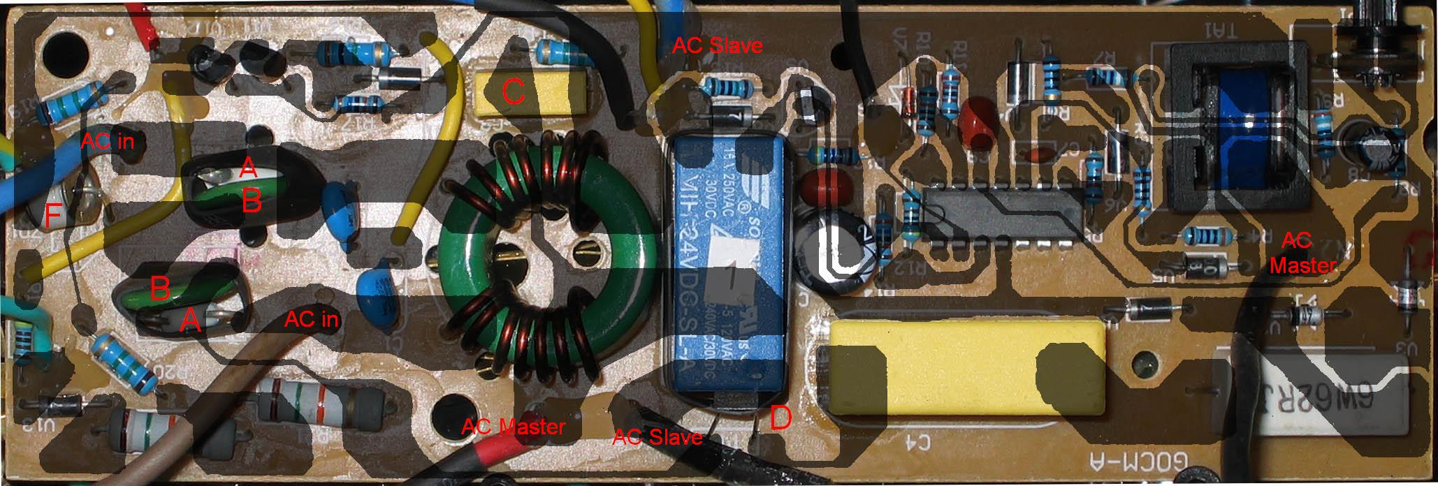

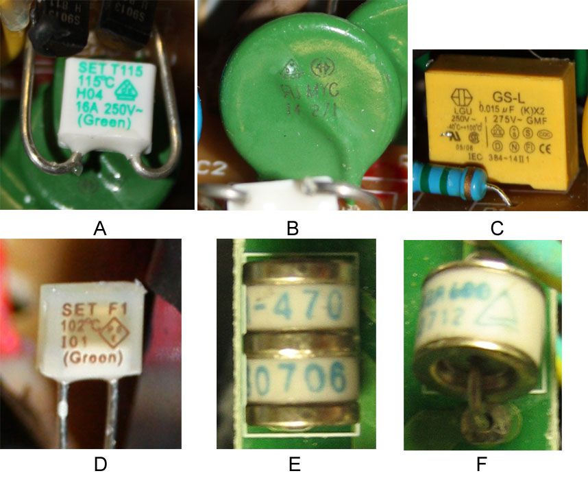

Unbekannte Bauteile, kennt ihr bestimmt
Gast #1602499
und sorry erstmal, dass ich schon wieder so ein leidiges Thema aufmache,
aber ich komme einfach nicht weiter.
In einer Master-Slave Steckdosenleiste mit Überspannungsschutz und
"Nulleiter"-erkennung habe ich die im Bild gezeigten, mir unbekannten
Bauteile gefunden.
Bzw. bei C bin ich mir sicher, dass es ein 15nF ?-Kondensator ist mit
275V AC Spannungsfestigkeit.
B Rate ich auf einen Heißleiter?! nur was für einer?!
E und F könnten Z-Dioden sein, da der Platinenaufdruck ZDxx lautet (E
ist wohl eine Doppelte ZD)
A und D sind mir unerklärlich. Evtl. Sicherungen, der Beschaltung nach.
Warum aber A mit B zusammengeschrumpft wurden (siehe 2. Bild)?! verstehe
ich nicht.
Falls die genauere Beschaltung hilft, hänge ich noch ein 2. Bild mit an.
Das Bild ist die Platine der Master-Slave-Dose, mit einem
Halbtranzparenten Overlay der Leiterbahnen.
 AC in, ist die Versorgung, also das Kabel, das aus der Leiste rausgeht.
 AC Master ist die Master-Steckdose
 AC Slave sind die Slavedosen.
An einem dazugehörigen Schaltplan arbeite ich noch.
Ich bedanke mich schonmal, auch bei "nur Lesern"
Danke
Mfg
Niels
PS: bitte keine Sicherheitshinweise etc., alles was ich eientlich von
dieser Leiste lernen will/wollte ist: Wie wird die eingebaute
"Verkabelungsfehler"-LED angesteurt, die mir andeutet auf welchem der
beiden Kabel dar sogenannte Nulleiter (falls vorhanden) der
AC-Stromversorgung anliegt.
Arbeiten an Netzspannung ist LEBENSGEFÄHRLICH. Dieser gefahr bin ich mir
bewusst. Danke ;)
#1602508
Links unten : Temperatursicherung
Links oben  : Temperatursicherung
Mitte oben  : tendiere zum Kerko, 271 -> 27*10 * pf -> 270pF
Mitte unten : Gasableiter
Rechts oben : X2 Kondensator für Netzspannungeingang
Rechts unten: Gasableiter
Alles Vermutungen :)
Gast #1602512
A ist eine Temperatursicherung
B ist ein Varistor
C ist ein X-Kondensator
D ist eine Temperatursicherung
E weiß ich auch nicht :)
F ist ein Überspannungsableiter
