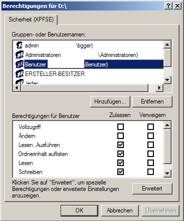

Hallo ich hab bei mir Zuhause Windows XP Home Edition installiert.
Zusätzlich habe ich mir einen Benutzer Account eingerichtet.
Nun kann ich nicht mehr auf die Ordner und Dateien die auf der zweiten
Festplatte enthalten sind zugreifen. Also nicht lesen.
Was müsste ich tun damit ich die Berechtigung bekomme?
Da habe ich schon versucht die Berechtigungen zu verändern:
zweite_Festplatte->Sicherheit(XPFSE)

Ja das hab ich ja auch gemacht. Es funktioniert nicht.
Eigenschaften->Sicherheit(XPFSE)->Benutzer(Test\Benutzer)
Berechtigungen für Benutzer:
Da hab ich Vollzugriff angekreuzt.

Du sollst ja auch nicht mit diesem XPFSE-Crap herumhantieren...das Tool
gibt Dir auch nicht mehr Rechte, als die wenigen, die Du schon hast. Ich
kann Icke schon irgendwie verstehen...So wie Du schreibst, hört es sich
nicht an, als ob Du unsere Tipps(besonders Besitz-Übernahme und
Vererbung) umgesetzt hast.
