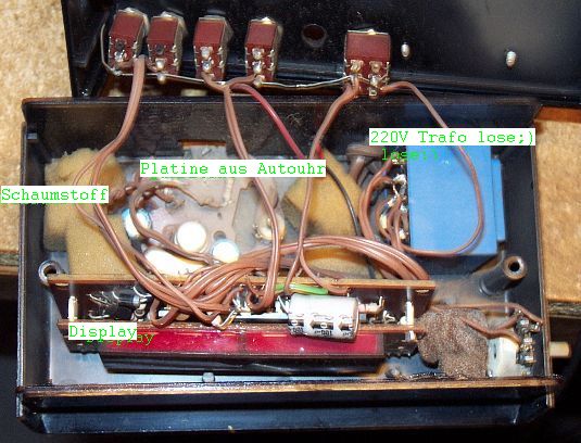

Zweifelhaft, ob man dieses IC überhaupt noch beschaffen kann- vielleicht mal einen Antiquitätenhändler fragen.....
#1605095

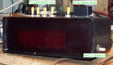

Ich hätte da vieleicht noch eins. Siehe Bilder ;)
Gerade aus dem Keller ausgegraben. Eine meiner Jugendsünden:(
Lief aber erstaunlich präzise und funktioniert immer noch.
Mit Weckfunktion!
Die 50Hz für den Chip habe ich von einer Platine aus einer
Autouhr abgezweigt.
Naja, der Umbau klappt schon, nur ob es halt so sinnvoll ist(?) Einfach die 12 Volt anschließen und dann mit einem 555 50Hz erzeugen um damit an Pin 35 einen Takt vorzugeben. fertig
