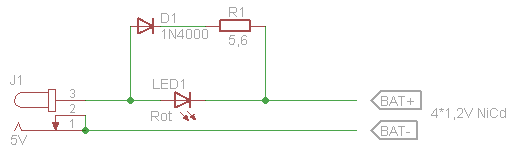

Was haltet ihr von dieser Ladeschaltung --> Anhang

Äh, ja, schön gemalt! :-)
Im Ernst: Ein paar Worte zur geplanten Funktion oder was die 1N4000 (ZD
7,5V 2W) bewirken soll, wären hilfreich.
Du hast Dir doch sicher was dabei gedacht, wenn Du uns eine solche
Schaltung zeigst?
Gruß...Maschinist

keine Ahnung, das habe ich so aus meinem Akkuschrauber geholt, bei dem
die Akkus kaputt waren.
Ich fands merkwürdig.

Das ist die Standard-C/10-14Std-Billigst-Ladeschaltung...
...und die 1N4000 wird sicher 'ne 1N4001 oder so sein ;-)
Zusammengefasst -> Schrott !
Ab einem Ladestrom von (1,5V-0,7V)/5,6Ohm = ca. 140mA bekommt die LED
ganz hübsch was ab. Denn dann übernimmt die (in erster Näherung) den
gesamten Strom, der über die 140mA rausgeht. Bei 200mA Ladestrom also
grob 60mA :-o
ACK. Allerdings eher: Schrott!
(weil das Leerzeichen vor dem Satzzeichen unnötig ist ;-)
> ganz hübsch was ab.
Kannst du diese Rechnung noch mal erklären? wo kommen die auf 1,5V her
Die LED war übrigens nie sehr hell.
Die akkus haben ja auch noch einen Widerstand
Was mir auch nicht klar ist:
wenn die Batterien auf 5V aufgeladen sind, warum leuchtet die LED
weiterhin?
Es dürfte doch dann kein Strom mehr fließen, oder?
Ich habe nie beobachtet, dass die ausging, wenns Netzteil dran war.

Ich bin mir eigentlich fast sicher, dass da 4000 stand, wo ich mir nicht
ganz sicher bin ist die Zahl vor dem N.

Ist die 1N4000 ein richtiger "Wummer"? -Denn die gibt es als dicke,
fette
Z-Diode vom Onkel Microsemi.
MfG Paul
von Vlad T. (vlad_tepesch)
nee, ist von der Größe her wie eine 4001 oder 4004
Ich glaube auch nicht, dass das eine Z-Diode ist. Das macht ja von der
Beschaltung auch keinen Sinn.
Vielleicht habe ich mich wirklich verguckt.
