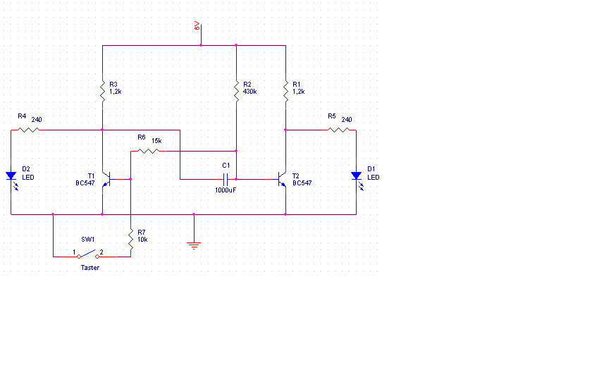

Ich habe ein simples monoflop aus diskreten Bauteilen (vgl. Anhang)
Nun würde ich gerne berechnen, wie lange die Impulsdauer dauert. Mit der
Formel:
geht ja das ganz leich:
Aber 301 Sekunden?  Wo liegt mein Fehler? Die Impulsdauer der Schaltung
beträgt < 2 Sekunden.
Danke im Voraus.
Gruss JeyBee66

nun, das Monoflop wird nicht so verwendet. Es ist mehr zu "lernzwecken".
Ich soll nur sagen, wie die schaltung funktioniert, und die berechnung
aufzeigen.
P.S. stimmt der Schaltungsbeschrieb so etwa:?
Ablauf:
Sobald die Betriebsspannung angelegt wird, erhält der Transistor T1 über
den Widerstand R6 und R2 seinen Basisstrom. Gleichzeitig erhält auch der
Transistor T2 seinen Basisstrom über R2. Somit versuchen beide
Transistoren gleichzeitig durch zu steuern. T2 schaltet jedoch schneller
durch. Dadurch fliesst der gesamte Strom über R1 durch T2 zur Masse.
Infolge dessen kann T1 nicht durchschalten. Wird nun Der Taster SW1
betätigt, fliesst kurzzeitig der Strom nicht mehr über R2 zur Basis des
Transistors T2, sondern über den Widerstand R6 zur Basis des Transistors
T1. Nun wird T1 leitend, während T2 sperrt. Während dieser Zeit lädt
sich der Kondensator C1 über den Widerstand R3 auf. Sobald der
Kondensator vollgeladen ist, wird der fliesst der Strom wieder zu T2,
wodurch dieser leitet und T1 wieder sperrt.

R6 muß an den Kollektor von T2 (Rückkopplung).
Außerdem kannst Du mit dieser simplen Schaltung nicht so große Zeiten
erreichen. Viel größer als 100µF und 47kOhm wird nicht gehen.
