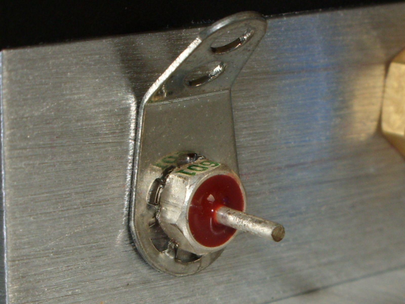

Ich habe ein Einstrahlungsproblem und deshalb habe ich mir überlegt die
Stromversorgung meiner Blechdose mit solchen Durchführungskondensatoren
zum Schrauben zu machen. Nun suche ich die Bezeichnung und mindestens
einen Lieferanten, der so eine Bauform liefern kann.
[Ironie]
Funkerflohmarkt
[/Ironie]
Der Durchführungskondensator sieht im Bild größer aus als er ist, in
Wirklichkeit hat er ca. 5mm Durchmesser.

Gast #1612352
Marcus schrieb:
> http://www.ferroperm.co.uk/pdf/emcfil2.pdf
Besten Dank auch,
das hat mir jetzt durchaus geholfen:
Aus diesem Dokument gewann ich die Erkentnis,
das Durchführungskondensator im Englischen Feedthrough Capacitor
heissen.
Damit kann man googeln!
Das 14.te Suchergenbnis hat mich dann zu Digi-key geführt.
