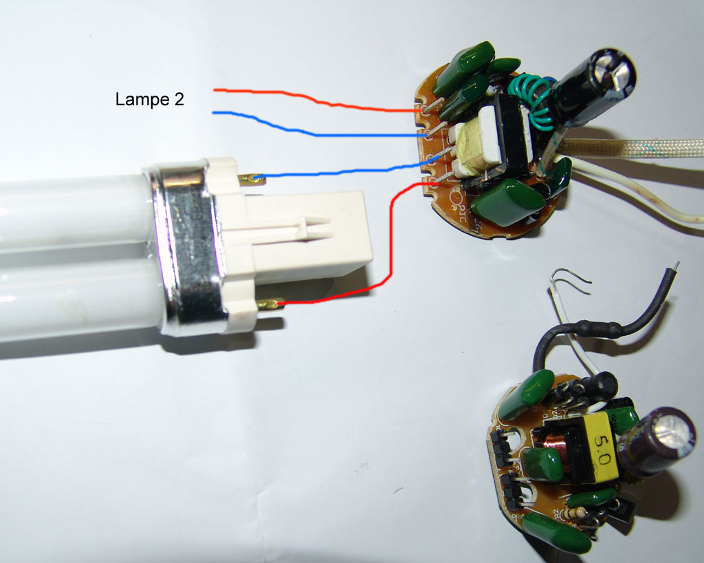

hi,
wie schon an der ein oder anderen Stelle hier im Forum angesprochen,
möchte ich für meinen Bel. Rahmen aus günstigen Energiesparlampen das
Vorschaltgerät entnehmen um daran die UV Lampen anzuschließen.
Die UV Lampen sind die ENF 9W/UV  und die Vorschaltgeräte sind für 11
Watt ausgelegt. Nun habe ich mir schon 2 Vorschaltgeräte zerschossen,
weil ich dachte das ich an die 4 Kontakte an denen die ursprüngliche
Energiesparl. gehangen hat, je eine 9 W UV Lampe anschließen kann.
Pustekuchen dies scheinen sie nicht vertragen zu können.
Zwar haben sie wie auf dem Bild veranschaulicht eine halbe Minute normal
gebrannt, aber dann hat sich ein Widerstand verabschiedet.
Oder anders gesagt, was mache ich falsch?
Gast #1611391
Vermutlich nicht nachgedacht.
Deine Lampe enthält einen Starter, der die beiden Heizwicklungen
verbindet und damit im Endeeffekt die Lampeneneden kurzschliesst.
Natürlich geht das Vorschlatgerät da kaputt.
Du brauchst andere Lampen (F8T5 oder TL8W/05 BLB oder 350BL, und
eigentlich auch ein anderes Vorschaltgerät, denn wenn du 9W/8W mit 11W
(also mehr Strom) betreibst, gehen sie schnell kaputt.
