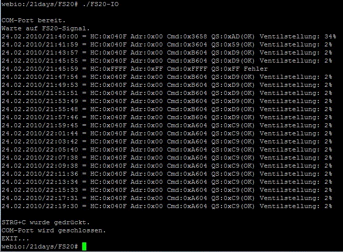

ich lese über einen 868MHz-Empfänger und einen ATMega8 den Datenverkehr
einer FHT8 Heizungssteuerung mit. Die empfangenen Bytes werden dann auf
einem LCD angezeigt und zusätzlich über RS232 an einen PC geschickt.
Da es ja hier im Forum schon viel über das Protokoll gibt, verstehe ich
auch das Meiste. Nur mit dem Befehlsbyte habe ich ein Problem. Wie man
auf dem Bild sieht, ist der Befehl mal 0xA6, dann mal 0xB6 usw. Einen
Empfangsfehler schließe ich eigendlich aus, da die Quersumme immer
richtig ist. Das Ventil reagiert auch richtig.
Hat jemand eine Idee warum hier unterschiedliche Befehle für die
Ventilverstellung gesendet werden?
VG.
Dirk
