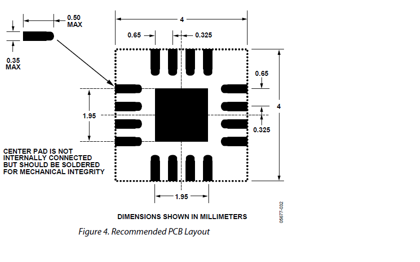

Guten Tag,
Ich habe ein Accelerometer (ADXL330KCPZ) der in einem unhandlichen
LFCSP16 Gehäuse steckt (vgl. Anhang). Nun möchte ich gerne mit dem
Programm OrCAD eine kleine Adapterplatine erstellen.
Da ich mit OrCAD keine übung habe gestaltet sich das jedoch recht
mühsam.
OrCAD liefert ja Tutorials mit, jedoch ist das recht kompliziert.
Als ich mal mit dem PCB-Editor angefangen habe, hatte ich bereits mühe
damit, die passenden Pads zu finden, so wie die auch noch korrekt
plazieren zu können.
Meine Fragen:
Hat jemand bereits ein solches Footprint für mich? Wie mache ich einen
eigenen? Jemand hat mir gesagt, dass man dies mit dem Layout Programm
macht, im Tutorial steht jedoch dass man dies mit dem PCB-Editor macht.
Wie gehe ich am besten vor?
P.S. Zur not geht Eagle auch.
