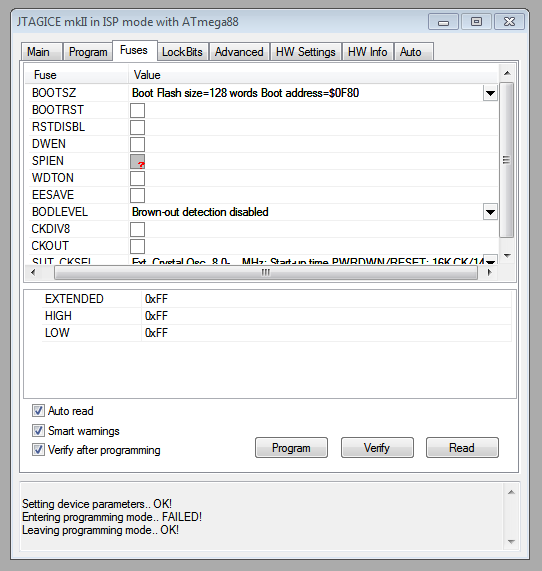

Hallo Leidensgenossen,
ich habe eine neue Platine mit mega88 bestückt.
Über Studio V4.18 wollte ich im SPIEN-Mode die Fuses setzen um dann
anschließend im DWEN-Mode zu debuggen.
Aber leider funktioniert erstmal garnichts. Es müsste doch zumindest das
SPIEN-Häckchen gesetzt sein, oder? Siehe Anhang...
Was mache ich falsch?
Gast #1612040
Achso, in der Troubleshooting Guide steht der Satz:
"Re-enable the SPI Interface as described in the section "Connecting to
Target through the debugWIRE Interface" Use command line software to
re-enable SPI interface"
Wo finde ich diese "command line software"?
