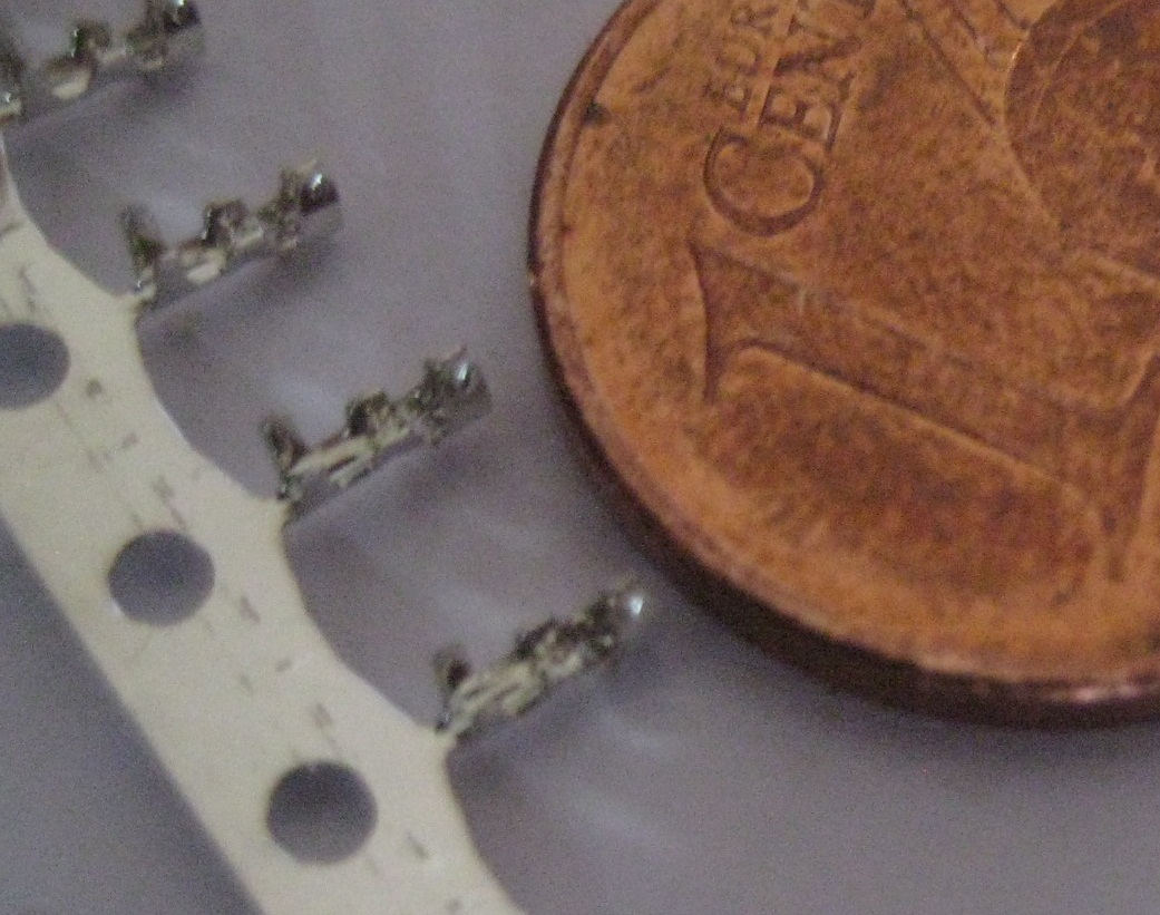

Hallo Leute,
ich habe mir eine winzige Platine gebastelt, und habe
Miniatur-Steckverbinder von Multicomp mit RM 1,27mm draufgesetzt. Daran
wollte ich ein normales Flachbandkabel befestigen. Dazu habe ich mir
diese Crimphülsen gekauft und den Plastikrohling. Ich löte die Kontakte
einzeln an, allerdings brechen mir schon die Kontakte ab, wenn ich sie
probiere in die Plastikhülle zu fummeln. Ich denke das Lötzinn macht die
Kabel spröde, und nur mit Quetschen und einer dicken Zange hält das
ganze nicht.
Nach mehreren Stunden frustriertem Arbeiten bin ich jetzt ratlos. Hat
jemand vielleicht eine passende Crimpzange und kommt aus dem Großraum
Frankfurt/Darmstadt?
Stefan

bist du sicher, dass du sie richtig rum angecrimpt hast? Man sieht das
nicht gut auf dem Photo, aber ich vermute mal, das Ende mit dem grossen
Durchmesser (2 dreieckige Zungen?) gehört zur Zugentlastung um den nicht
abisolierten Teil des Kabels gecrimpt.
Gruss Reinhard

Hallo Reinhard,
ja, das ist genau das Problem. Die Steckerchen sind so winzig, dass ich
sie mit einer normalen Zange eigentlich nicht richtig crimpen kann. Man
muss ja die unteren Laschen über die Litze und die oberen über die
Isolierung falten.
Leider ist das so gut wie unmöglich, außerdem "zerdrückt" man das
Steckerchen extrem schnell.
Ich denke inzwischen dass eine Crimpzange die beste Wahl wäre. Leider
kostet die passende Zange beim Farnell schlappe 500€. Gibt es dafür
Alternativen?
Stefan

Hallo Reinhard, danke für das Bild mit der Crimpzange. Allerdings
befürchte ich, dass diese Zange auch viel zu grob für die Kontakte wäre.
Ich habe mal das Bild der Steckerchen angehängt, die sind wirklich
winzig.
Also, wer noch irgendeine Idee hat, mit was oder wie man diese Käbelchen
am besten Crimpen könnte, ich bin für Ideen sehr offen!
Wer mir die Lösung verrät, dem spendier ich auch ein Eis :)
Stefan
