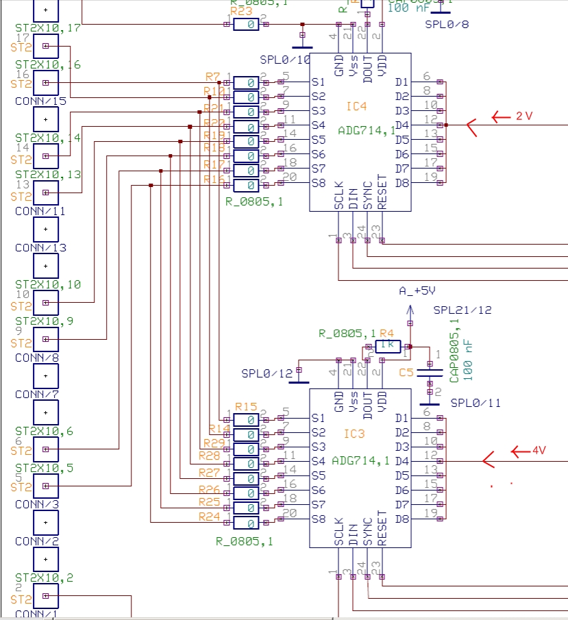

Hallo Zusammen,
ich bin noch Anfänger beim Programmieren und habe folgendes Problem:
ich habe 2 Analogschalter der Analog Device ADG714 mit 8 Eingänge D1 bis
D8 und 8 Ausgänge S1 bis S8(siehe Datenblatt).
Beim ersten Schalter habe ich alle 8 Eingäne (D1 bis D2) zusammen
geschlossen und an 2 V Spannung angeschlossen( siehe Bild)
Und beim zweiten Schalter habe ich genau so gemacht aber an 4 V Spannung
angeschlossen(siehe Bild).
also ich möchte die Schalter (S1 bis S8)bei beide Analogschalter einzeln
öffnen und schließen ( z.B S1_1 öffnen und alle andere Aus usw.) damit
Spannung an die Stecker fliessen.
als µC habe ich Motorola MC9S08DZ60 mit 32 Pins.
mit Hilfe einen Freund konte ich folgende Funktion Schreiben :

im Hauptprogram ich schreibe einfach
ADG_714( welche S, welche analogschalter );
ich möchte jetzt aber mit Schleife machen dass im Hauptprogramm alleine
alle Schalter S1 bis S8 bei beide analogschalter öffnen und schliessen
.. aber es darf nicht z.B S1 beim ersten Analogschalter geschlossen und
S1 beim zweiten auch geschlossen sein, es passiert Kurzschluss (siehe
Bild)
mit meiner Function es wird nur geschlossen was ich eintippe z.B ich
schreibe ADG_714( 255 , 1 ) in hauptprogramm dann alle Schalter S1...S8
werden beim zweiten analogschalter geschlossen und es kommt 2 V spannung
an die Stecker.
ich bin wirklich Dankbar wenn jemand mir hilft.
