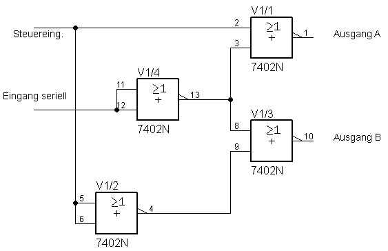

ich stehe gerade etwas auf dem Schlauch. Ich möchte aus EINEM 7400 quasi
einen Umschalter erstellen. Je nach Pegel am Steuereingang soll ein
serielles Signal phasenrichtig am Ausgang  A oder am Ausgang B anliegen.
Irgendwie benötige ich dabei aber immer ein fünftes NAND-Gatter. Gibt es
für mein Problem eine Lösung die ich übersehen habe, oder gar ein
fertiges IC aus einer gängigen Logik-Baureihe?
Jürgen

von Peter D. (peda)
74HC02
Peter

von Jürgen H. (Gast)
Danke für Eure Antworten. Dank PeDa hats bei mir gefunkt. Den Gedanken
an NOR-Gatter hatte ich eigentlich von vornherein verworfen. Jetzt
funktionierts nach obiger Schaltung. Allerdings musste ich etliche
Wahrheitstabellen schreiben bis ich die Erleuchtung hatte.
@Route_66 : Du hattest bestimmt eine Schaltung wie die oben skizzierte
gemeint? Mit NAND-Gattern gibt es allerdings Pegelwechsel an den
Ausgängen wenn ich den Pegel am Steuereingang ändere.

von Andreas F. (aferber)
Je nachdem, was genau über deine serielle Leitung geht, solltest du dir
auch Gedanken machen, welcher Pegel auf die jeweils deaktivierte Leitung
ausgegeben wird.
Bei deiner NOR-Schaltung wäre das ein Low-Pegel. Wenn es sich um RS232
(bzw. UART) handeln sollte, würdest du damit z.B. dem angehängten Gerät
eine BREAK-Condition signalisieren, was je nach Gerät unerwünschte
Reaktionen auslösen könnte.
