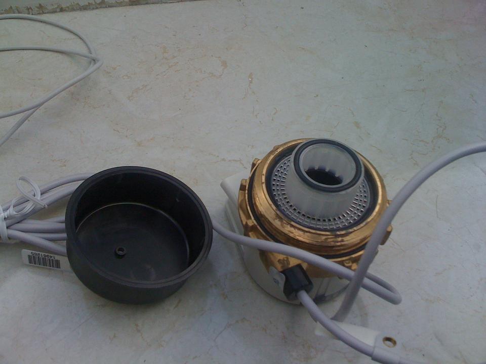

Ich hab hier 6 Messkapsel Wärmezähler von Techem, Datenblatt ist im
Anhang.

von Phil S. (zippi)
Das ist ein:
Techem Elektronischer Messkapsel-
Wärmezähler compact V vario S
qp(Qn) 1,5 m3/h
Elektronischer Messkapsel-Wärmezähler
mit nachträglich aktivierbarer Funk-
schnittstelle zur Berechnung und Anzeige
des Wärmeverbrauchs.
Messkapsel-Volumenmessteil mit voll-
elektronischer Flügelradabtastung,
Durchflussrichtungserkennung und elek-
tronisch linearisierter Durchfluss-
kennlinie.
Stichtagsprogrammierbares,
funkvorbereitetes Rechenwerk mit
nachträglich aktivierbarem Funkmodul
(Übertragungsmittenfrequenz von 868,95
MHz zur Datenübertragung, CE-Konfor-
mität nach Richtlinie 1999/5 EG.).
LC-Display für 12 Anzeigefunktionen
z.B.: Energie/Stichtag/Stand Energie am
Stichtag/Durchfluss/Vor- und Rücklauf-
temperatur/Temperaturdifferenz/Leistung/
Volumen/ etc.
Zyklischer Selbsttest und Diagnose-
Anzeigen für Durchflussrichtung und
Temperaturfühlereinbau,
Temperaturmessung alle 32 Sek.,
Infrarot-Schnittstelle.
Widerstandsthermometer Pt 500, fühler-
spezifischer Abgleich im Rechenwerk,
Rücklauffühler am Volumenmessteil ein-
gebaut, Vorlauffühler Kabellänge 1,5 m
für Einbau in Spezialkugelhahn oder
Tauchhülse.
Grundzähler
Nenndurchfluss qp:    1,5 m3/h
Messspanne qp:qi      100:1
min. Durchfluss qi:   15 l/h
Betriebstemperatur:   5 bis 90 Grd.C
Druckstufe:           PN 16
Einbaulage:           Horiz./vert./
                      Überkopf
Rechenwerk und Temperaturfühler
Anzeigeeinheit:       kWh
Stromversorgung:      Lithium-Batterie
                      5+1 Jahre.
Temperaturbereich     1 bis 105 Grd.C
Temperaturdifferenz   3 bis 100 K
Verbrauchsberechnung  ab 0,25 K
Umgebungstemperatur   5 bis 55 Grd.C
Umgebungsbedingungen  entspr. DIN EN1434
                      Klasse C
Gehäuseschutz         IP 54
Art.-Nr.: 00761110
Den Anschluss kann man auf dem Bild erkennen.
Achja die 20 Euro sind inc. Versand. Alle 6 für 80 Euro inc. Versand.
Zippi
