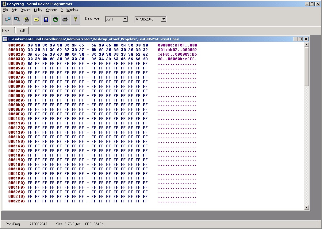

folgendes Problem: ich habe im AVR Studio einen kleinen Assembler
geschrieben. Den habe ich assembliert und die hex File mit Ponyprog
versucht zu schreiben: Fehler -21 beim Pony:-(
Lesen vom ATMEL klappt mit Pony. Leere Datei wieder zurückschreiben
auch!
Das HEX File sieht irgendwie auch komisch aus: (siehe Bild...)

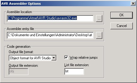

Okay...soweit so gut: aber es klappt immer noch nicht:-(
Liegt es ventuell an dem Format der .hex Datei? was hat die Option im
AVR STudio (siehe Bild) für das Format auf sich??????????? Liegts
eventuell daran???

Wie man im Screenshot gut erkennen kann, interpretiert Ponyprog den
File
nicht richtig als intel-hex Datei.
Versuche mal ein Bin-File zu erzeugen und zu programmieren.
(Ich benutze die Version PonyProg 2.06c)
