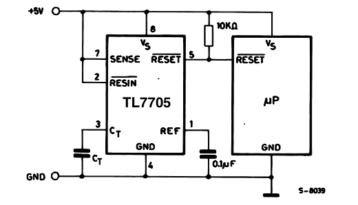

Hallo zusammen, ich habe einene ATMEGA32 mit nem 7705 versehen. Stecke
ich meinen ISP-Adapter ein blinkt dieser orange. Laut Doku: Stecker
falsch rum.
Die Pinbelegung habe ich geprüft (1 MISO, 2 5v, 3 SCK, 4 MOSI, 5 RST, 6
GND). Die passt. Dann dachte ich habe bestimmt am stecker die pins
falsch gedeutet, aber auch da bin ich mir nun sicher dass es passt. Dann
habe ich alle Pins gemessen, und die 5V liegen nur zwischen 2 und 6, und
die Polarität passt (5,2V)
Den 7705 habe ich einfach in der Standardbeschaltung wie im Datenblatt
ausgewiesen beschaltet. Siehe Anhang. Lediglich RESIN des 7705 habe ich
nicht direkt auf 5V gelegt, sondern auf den RST-Pin 5 des Adapters.
Was ich nun nicht ganz verstehe: Habe ich den RESIN richtig beschaltet.
Eigentlich ja nicht, denn wenn der in der Luft hängt, wenn der Adapter
nicht gesteckt ist, wird der 7705 wahrscheinlich nie freigeben,
andererseits ging es mir erstmal darum den Adapter zum laufen zu
bekommen. Wäre ein Pullup oder Pulldown sinnvoll?
Als nächstes hatte ich den 7705 aus der Fassung geheblt, und gesehn,
dass das Problem immer noch danach bestand. Das deutet mir eigentlich
daraufhin dass ich prinziepiell etwas falsch gemacht habe, aber ich
komme einfach nicht drauf.
Hat jemand von euche eine Idee?
LG Sven
Ok, habe mit dem Post mir meine Antwort selber gegeben. Wenn RST in der
Luft hängt ist dass ziemlich sinnfrei. Habe Pullup gegen 10V beschlatet
und nun läufts.
