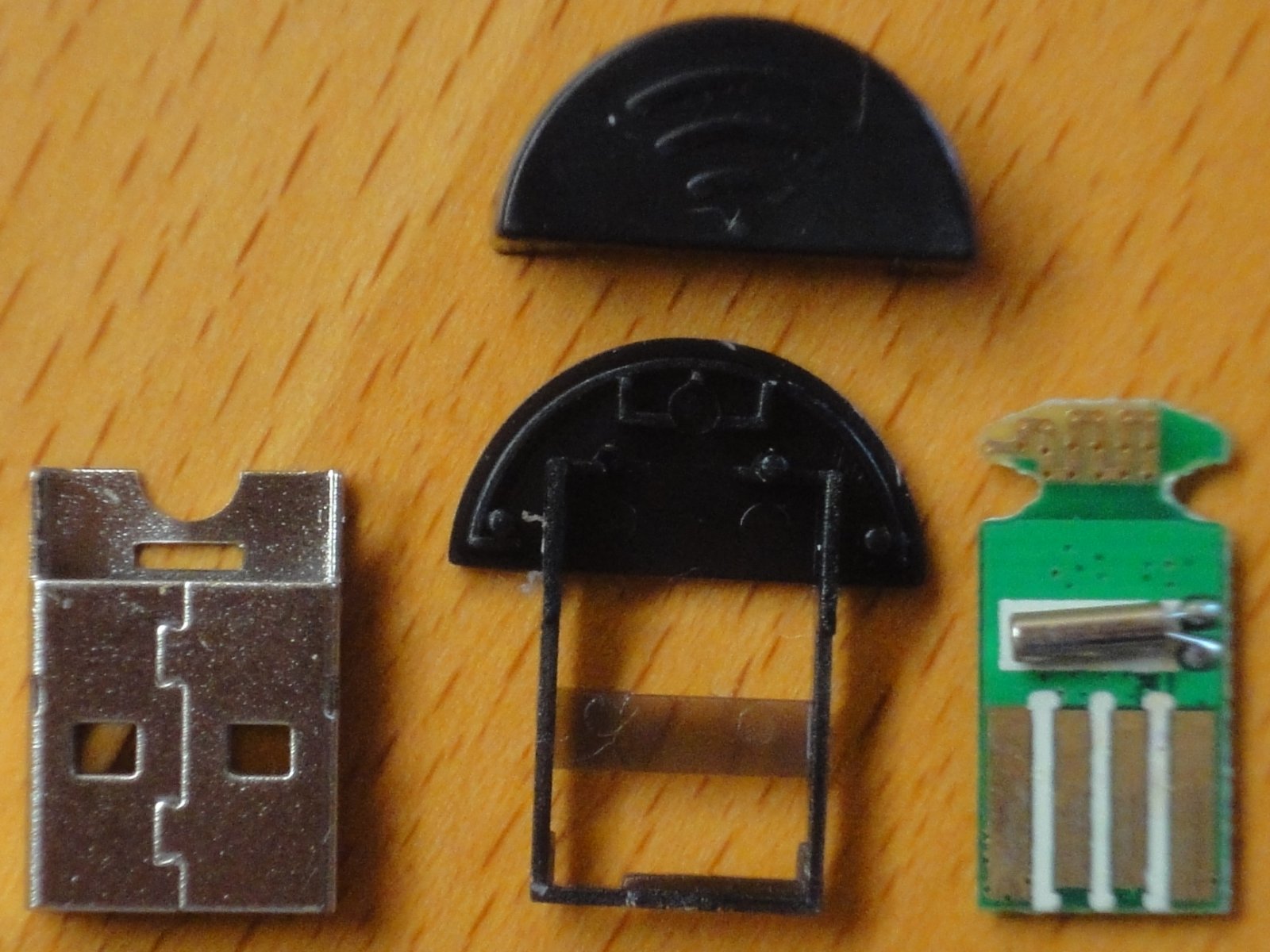

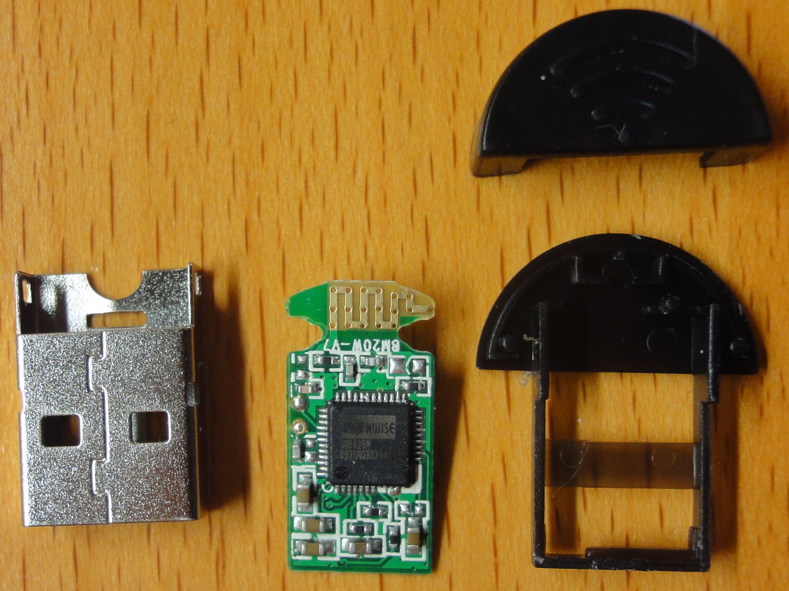

Alle, die es schon immer mal interessiert hat, wie so ein
Winz-Bluetooth-Adapter aufgebaut werden kann - hier kommen zwei Bilder
als Anschauungsmaterial. Lediglich die Antenne schaut über das
Steckergehäuse hinaus.
Der IC ist wohl ein Conwise CW6226M. Gekauft über ebay bei digitalzone88
für 1,40 $.
