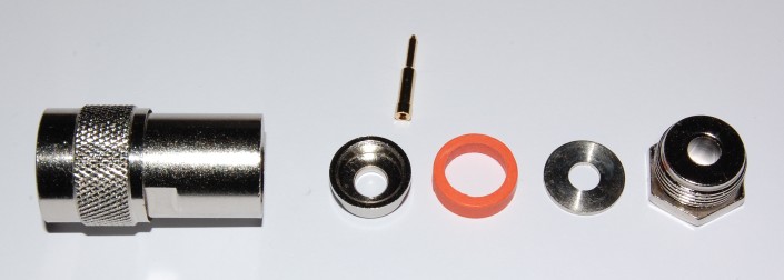

kann mir jemand sagen, wie ich diesen N-Stecker (=> Anhang) an ein
RG58-Kabel montieren muss? Es gibt ja einige Anleitungen im Netz, nur
haben die dort aufgeführten N-Stecker alle mehr Einzelteile und, was
mich am meißten irritiert, ist diese Gummimanschette so ausgeführt, dass
sie stramm über das Kabel passt. Bei meinem Stecker ist das nicht so,
wie man sehr deutlich sieht.
Danke!
Jan

Es gibt für verschiedene Kabel auch verschiedene Stecker.
Mußt mal im Datenblatt des Steckers nachschauen, für welche Kabeltypen
er vorgesehen ist.
Es gibt auch beim Hersteller eine Montageanleitung, wie weit Mantel,
Schirm, Isolation abzusetzen sind, damit alles paßt.
Peter

Der Stecker ist lt. Anbieter für RG58 vorgesehen, Hersteller ist
unbekannt und Datenblatt gibt es nicht. Der Durchmesser der Metallteile
ist auch 5mm (RG58), aber nicht die Gummimanschette :(
