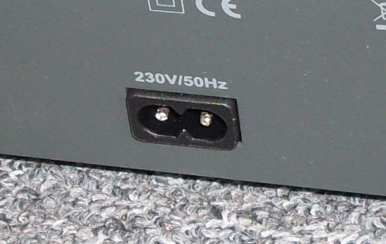

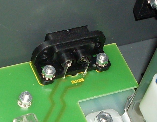

Hallo Leute,
ich habe mir den Verstärker DA150 von ELV besorgt.
Da er ein Metallgehäuse hat, aber nicht geerdet ist, möchte ich das
Gehäuse erden.
In den angehängten Bildern seht ihr welche Buchse zur Stromversorgung
benutzt wird.
Kennt ihr passende Buchsen, aber mit 3 Anschlüssen?
Die Maße des Loches sind 1.35 cm x 2,1 cm.
Viele Grüße
Stefan
Gast #1614217
Wenn du genug Platz auf der Rückseite hast würd ich ne normale
Kaltgerätebuchse einbauen.
Oder: Ein kleines Alublech anfertigen, das das rechteckige Loch
überdeckt, dieses entweder mit Nieten oder mit Schrauben befestigen, in
die Mitte ein Loch für ne Zugentlastung machen und selbige samt Kabel
einschrauben.
OP #1614378
Hannes Jaeger schrieb:
> Das noch gerade zu sehende Zeichen sieht so aus, als ob der Hersteller
> behauptet Schutzklasse II zu erfüllen. Warum glaubst du, das ist nicht
> der Fall? Aus dem Innenbild kann man nicht ersehen, wie der gesamte
> Aufbau ist.
Das Problem ist nicht, dass ich Angst vor 230V habe, sondern dass ich
Angst um das Gerät habe.
Denn ich besaß bereits einen funktionsfähigen Verstärker DA150.
Allerdings wurde dieser durch einen ziemlich heftigen elektrischen
Schlag getötet. (Fleecekleidung und das Kunststoffsofa(?) laden meine
Freundin ständig auf ^^)
Ich vermute das bei dem elektrischen Schlag die ICs gegrillt wurden
Und da habe ich keine Ersatztypen finden können :-(
Das Zweitgerät möchte ich jetzt vor elektrischen Schlägen schützen,
sodass er länger lebt.
Viele Grüße
Stefan
#1614498
Gerade bei Audio-Verstaerkern bringt die Schutzerde auf dem Gehaeuse
eher Nach- als Vorteile. Wenn man's wirklich richtig machen will,
muesste man noch alle Ein- und Ausgaenge galvanisch entkoppeln um
Potentialunterschieden bzw. Masseschleifen vorzubeugen. Je nachdem, was
Du so alles am Verstaerker angeschlossen hast, besteht schon eine
relativ hohe Wahrscheinlichkeit, dass das Gehaeuse ueber den Schirm
einer Leitung und dem anderen Geraet bereits auf PE liegt...
Hierzu vielleicht eine kleine Anekdote:
Vergangenes Jahr, als meine Tochter anfing zu krabbeln und sich brennend
fuer Steckdosen zu interessieren, installierte ich (neben mechanischen
Steckdosensicherungen) trotz Zweileitersystem FI-Schutzschalter im
Sicherungskasten. Zu meiner Ueberraschung flog der FI nun jedes Mal wenn
ich den Fernseher in die Steckdose steckte. Was war passiert? Ein Teil
des Stroms floss, wie ich nach endloser Suche herausfand, ueber
Nullleiter in die Steckdose, von dort wegen der Bruecke zurueck auf's
Fernseh-Gehaeuse, von dort aus ueber den Schirm des HDMI-Kabels auf den
Festplattenrekorder und von dort ueber den Schirm des Antennenkabels
(Kabelanschluss) am FI vorbei auf die Potentialausgleichsschiene im
Keller.
Und die Moral von der Geschicht': Trau der Masse nicht! ;)
Volker
OP #1614572
Gut, ich habe das 2. Exemplar aufgebaut und kann endlich wieder Musik
hören.. :-)
Im Moment wird der Verstärker ohne Erde betrieben, so wie im ersten Post
mit der Anschlussbuchse zu sehen.
Mal sehen wie lange er hält.
