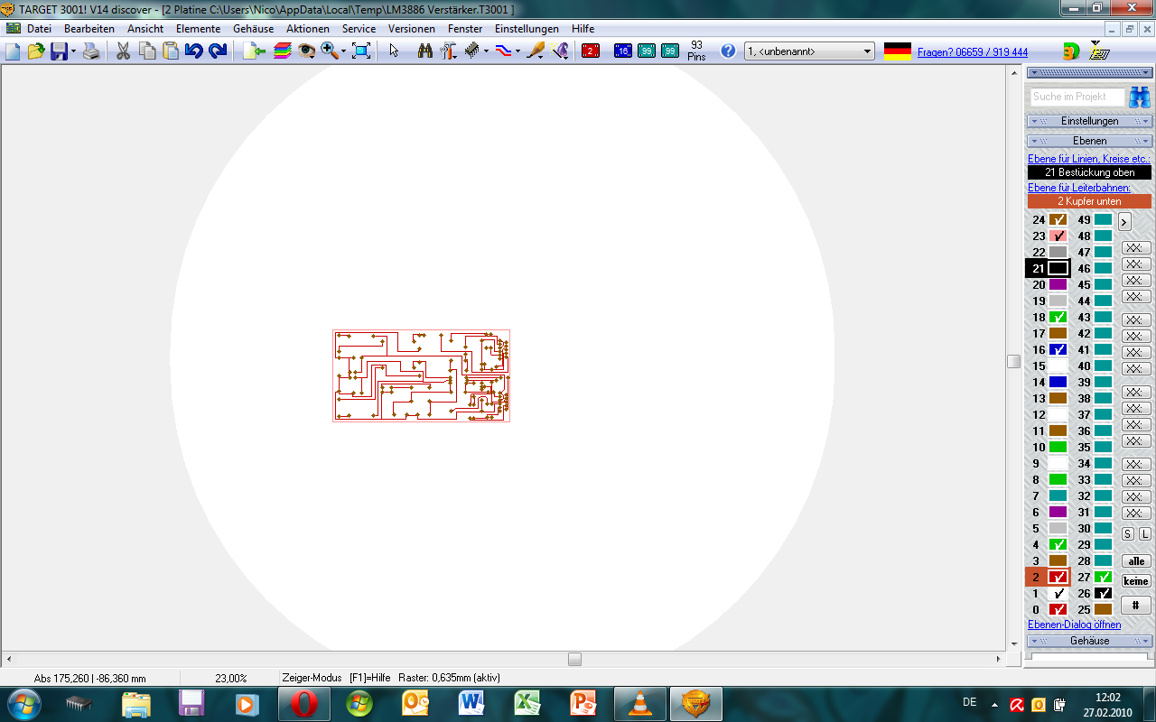

Hi, ich habe heute meinen ersten Versuch mit Target gemacht, da ich mit
Eagle keine ganze Eurokarte routen kann, und finde es soweit eigentlich
ganz nett.
Habe allerdings eine Frage, wenn ich die Platte zoome, dass sie genau
ins Bild passen soll passiert das wie es im angehängten Foto zu sehen
ist, was soll das?
LG
du solltest auch deinen Bildschirm ausmessen und die Maße unter
Einstellungen/Optionen/Nutzbare Bildschirmfläche eintragen.
TARGET 3001! rechnet dann seine Bildschirmausgaben so um, dass z.B. 10
cm Platine auch auf 10 cm am Bildschirm abgebildet werden.
