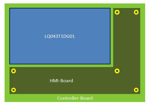

Hallo Leute,
bin gerade am rätseln wie ich das (PSP) Sharp Display LQ043T1DG01
auf einer Platine montiert bekomme. Mit Aufbausäulen ist da ja
nix zu machen :-(
Im Anhang ist zu sehen wie ich mir den Aufbau vorstelle / gerne hätte.
Kann mir nicht vorstellen, dass ich der einzige mit dem Problem bin.
Grüße, Sherb
Doppelseitiges Klebeband 3-4mm stark (bei 2mm Steckerhöhe)!
Sollte nicht so weich sein, nur genügend Punkte rings herum und das
hält!
Ist sogar bei einem Touchscreen möglich ohne das es stark federt!
Jain... möchte eigentlich solche Bastellösungen vermeiden
(auch wenn das ganze unter der Rubrik Hobby-Bastelei anzusiedeln ist).
Was ich mir überlegt habe, ist vielleicht das Display ein einen Rahmen
(Plexiglas-Zuschnitt) einzupressen.
Das ist kein PSP-Display, weil das PSP kein Touchpanel hat, deines aber
schon.
Das PSP-Display heißt LQ043T3DX02.
> (Plexiglas-Zuschnitt) einzupressen .
Dazu lies dir mal die Hinweise im Datenblatt (S.16) durch. Du musst
einen bestimmten Abstand zur Touch-Folie einhalten.
