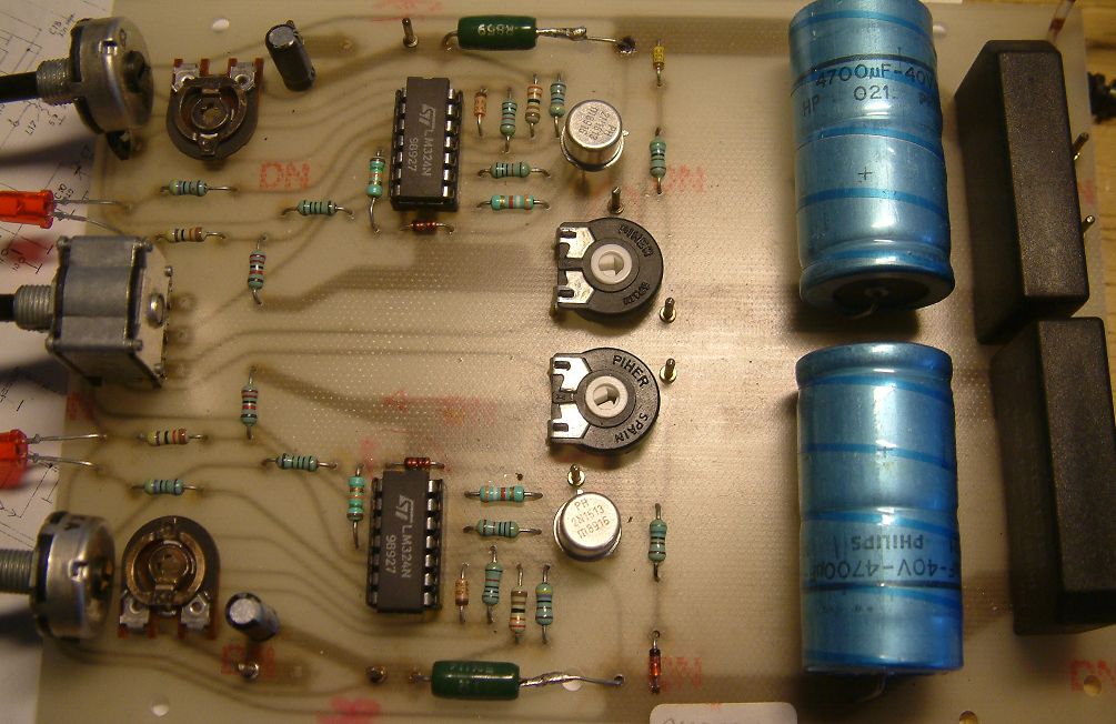

ich habe einst auf einem Flohmarkt für 1 DM Teile Doppelnetzteils
erstanden, die bestückte Platine und 2 Stück 2N3055 mit Kühlkörper.
Leider gabs dazu keine Unterlagen und googeln war bisher auch erfolglos.
Ich denke das ganze war mal ein Bausatz. Ich möchte das ganze gern mit
einem vorhandenen 2 x 30V, 2A Trafo betreiben.
Wer kennt diese Platine und hat Informationen für mich?
Mir ist eben noch beim Bilder bearbeiten aufgefallen das einer der LM324
flasch im Sockel sitzt, das ist aber mein geringstes Problem denke ich.
Einen schönen Sonntag noch Sven

40V Elkos, also kein 30V Trafo, sondern maximal 28V (vermutlich waren
24-25V vorgesehen). Wie viel Strom lässt sich aus dem dicken grünen
Widerstand und dessen Vergleichsspannung ersehen.
E B C für die 2N3055 sind ja beschriftet, der Ausgang liegt zwischen E
(dort ist nur 1 von 2 Lötnägeln bestückt) und dem Lötnagel am grösseren
grünen Widerstand.
Im Bild sind beide LM324 richtig eingesteckt.
Die Platine ist übersichtlich genug, um die Schaltung mal abzuzeichnen,
für die Dokumentation....

@MaWin: Auf die Idee einer der OPVs könnte verdreht sein kam ich wegen
der Lage der Bauelemente drumherum. Ein Blick ins Datenblatt hätte
geholfen.
Dann werd ich es mit einem 2 x 21,5V Trafo probieren. Der Widerstand hat
1 Ohm also wenn ich annehme er ist für 2 Watt ausgelegt, dann komm ich
auf 1,4 Ampere. Mehr als 1 Ampere will ich nicht. Das Aufzeichnen der
Schaltung werd ich tun, das Verstehen ist dann noch was anderes :-) Ich
bin sicher das ich hier auch Unterstützung dabei finde.
