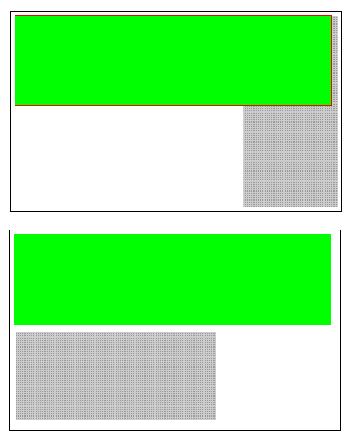

Gut, für den Fall jetzt benötige ich ein kleines Gehäuse, mit einem
9V-Batteriefach und einer Breite (für das Display) von gut 90mm;
dummerweise sind die entweder viel zu lang, oder eben doch gerade etwas
zu klein.
Darum meine Hauptfrage: Wo bestellt Ihr denn immer Eure Gehäuse? Welche
mir noch unbekannten Quellen gibt es denn sonst noch? Achtung: Bitte nur
Quellen aufzählen, die für Privatpersonen verfügbar sind :-)
Mir bekannt sind die "üblichen" Verdächtigen:
1) Reichelt (ganz gute Auswahl)
2) ELV und Conrad (beide doch sehr übersichtlich)
3) CSD (noch bisschen weniger)
Meine Nebenfrage: Speziell für dieses Projekt: Kennt da jemand ein
passendes Gehäuse? Ich habe mir bei Reichelt jetzt verschiedene Sorten
bestellt (GEH KSB 01B, SP 6000 SW, SP 6226 SW, SP 6061 SW), aber alle
haben sie das gleiche "Problem": Das Batteriefach ist dummerweise immer
um 90 Grad "falsch" angeordnet.
Ich habe mal im Anhang eine professionelle Zeichnung ;-) angehängt um zu
verdeutlichen, was ich meine.
Das obere Gehäuse ist das, was ich immer bekomme; die äußeren
Abmessungen passen eigentlich, aber das Batteriefach ist immer im Weg.
Das grüne Display (2x16 Zeichen) geht über die komplette Breite und
kommt daher mit dem Batteriefach in Konflickt.
Was ich jetzt suche, ist sowas wie das untere Gehäuse. Das Batteriefach
(immer der graue Kasten) ist um 90 Grad gedreht und somit steht dem
Display die komplette Breite zur Verfügung. Die Elektronik passt dann
noch locker unter das Display und rechts unten kann man dann noch
Knöpfe, Buchsen etc. einbauen.

Das Problem wirst Du immer wieder haben, wenn Du nicht weist wer der
Hersteller ist.
Ich bevorzge Gehäuse von Bopla, Teko oder Apra.
Apra kann ich direkt in Haguenau (Frankreich) direkt beziehen, aber
genau, normalerweise nicht als Privat-Person. (manchmal machen sie es
doch)
Bin auf der suche nach einer gebrauchten Plastik-Preßmaschine und ner
CNC Fräßbank dann mach ich mir die Gehäuse selber
Allmählich habe ich nämlich auch die Nase voll...
Grüße
Michelle

Gehäuse "FÜR PRIVAT" sind aus meiner Sicht wirklich ein Drama geworden.
Hässlicher, unhandlicher billiger Plastikmüll oder hässlicher,
unhandlicher und teurer Plastik- oder Metallmüll. Manche Gehäusetypen,
wie Stahlblech-Gehäuse, sind kaum noch im Handel für Privat. Dafür
unsäglich viele Gehäuse für Wandmontage und anderes wenig nützliches.
Ich hänge mal meine Bookmark-Sammlung von Herstellern an. Ziemlich viele
sind im Ausland. Manche zicken nicht so rum. Ansonsten kannst du
versuchen ob ein Händler Produkte der Hersteller führt oder besorgen
kann/will.

Das sind die HERSTELLER der Gehäuse.
Auch ich gebe mir jedesmal fast nen Schuß, um die richtigen Gehäuse zu
finden, aber ich gehe auf die Herstellerseiten, such und wenn ich finde,
mache ich eine Anfrage ob sie an Firmen auch kleine Mengen wie 20-100
Stück abgeben.
Machen die meisten davon.
Wenn nicht, erfrage ich einen Distributor von ihnen.
