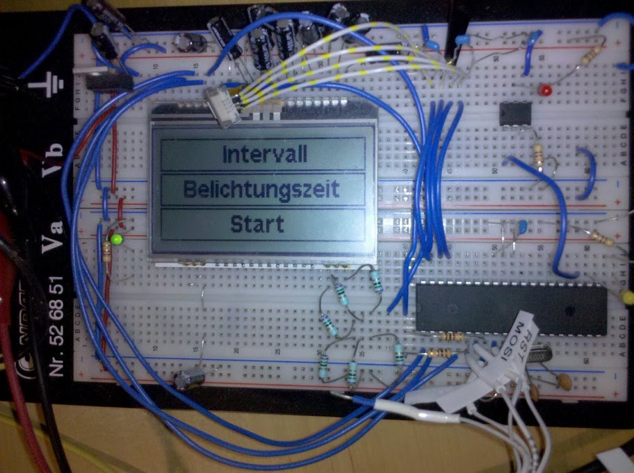

Gast #1617869
ich kann leider noch nicht viel zur Langzeithaltbarkeit sagen. Meine
Erfahrungen mit einem DOGL + Touch + Hintergrundbeleuchtung sind bis
jetzt aber durchaus positiv. Es handelt sich bei der Toucheinheit eher
um eine Plastikscheibe als um eine Folie. Diese haftet dann auch nur
über am Rand aufgetragene Klebeflächen. Der Rest berührt das Display im
Grunde nicht. Also Blasenbildung ist da gar kein Thema.
Die Pixelansteuerung hab ich über einen internen Zwischenspeicher
gelöst. Dadurch kann man beliebig auch auf einzelne Pixel zugreifen und
diese auch wieder zurücklesen (was ja bei diesem Display nicht
vorgesehen ist). Das ist zwar die komfortabelste Lösung aber erfordert
einen Zwischenspeicher von 128*64=1024 Byte. Da ich hierrauf auch sehr
oft zugreife leg ich dieses Array im SRAM an. Bis ich darauf gekommen
bin, dass der SRAM des ATmega16 auch nur 1KB groß ist hab ich mehrere
Tage an seltsamen Effekten herumgerätselt. Jetzt benutz ich den ATmega32
mit 2KB SRAM.
Im Anhang hab ich mal mein derzeitiges, unfertiges Hobbyprojekt
mitgeschickt. Einen DSLR Intervallauslöser (Stichworte: Timelapse,
Zeitraffer).
Es soll ein batteriebetriebenes, handliches Gerät mit Touchscreen
ergeben welches in einstellbaren Intervallen meine Spiegelreflexkamera
auslöst.
Den Code kannst du dir gerne mal anschauen. Bin mir bewusst, dass einige
Stellen noch Optimierung benötigen. Steht nicht zur Debatte.
Ich hoffe ich konnt damit auch jemandem helfen.
Gruß,
Mejsel
