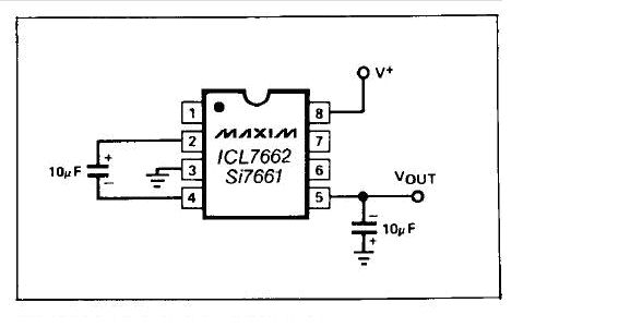

Ich habe den ICL7662, mit dem ich ja aus +5V -5V machen kann. Dazu
brauchts laut Datenblatt nur zwei 10µF Kondensatoren.
Ich habe meine Schaltung genau so aufgebaut, wie im Anhang zu sehen.
Trotzdem kommen aus dem Ausgang nur +5mV. Was mach ich da falsch?
Ich betreibe ihn mit 4,78V. Laut Datenblatt sollten 4,5V ausreichen.
> Wenn du das getan hast, und der IC noch ok ist, dann kommen da -5V raus.
Auch ohne Last?
Das Ding ist frisch aus ner R-Bestellung auf mein Breadboard gewandert,
wäre schon unwahrscheinlich, dass es defekt ist.
> Beweisfotos bitte.
Geht erst heute abend.
