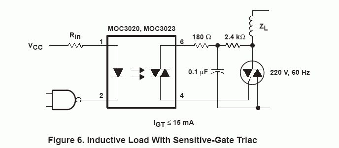

Frage zu Triac-Schaltung
Das ist ja ganz offensichtlich aus dem Datenblatt der MOC30xx...
Wenn du das Bild darunter (nonsensitive-gate) betrachtest kannst du
sehen, dass der 2,4k-Widerstand im Gate/Optokoppler-Kreis nur halb so
groß ist, und für den Gatestrom ein bereich von 15-50mA angegeben ist,
während der sensitive-gate Triac einen Gatestrom kleiner-gleich 15mA
hat.
Also: sensitive = empfindlich, nonsensitive = unempfindlich.
Du kannst zwischen den Schaltungen also nach der Vorgabe wählen, was
dein Triac für einen Gatestrom zum Zünden braucht.
Mfg
Christian
geht um den Gatestrom des Triacs. Gibt welche, die schalten schon mit
3mA, andere wollen 10mA, Standardwert ist um die 50mA. Hängt auch vom
Quadranten ab, in dem man zünden will (bei MOC-Anteuerung ist es aber
eh nur der 1. und 3., da haben eigentlich alle Triacs die besten
Zündeigenschaften, 2 geht noch, 4 ist deutlich schlechter), Du brauchst
also einen mit Gatestrom < 15mA.
