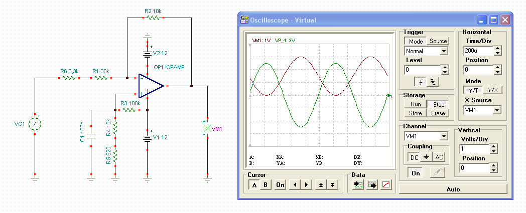

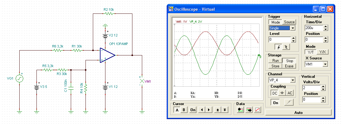

Es geht um eine Sinusspannung die von -5V bis +5V schwingt und auf 0V
bis +3V abgeschwächt werden soll.

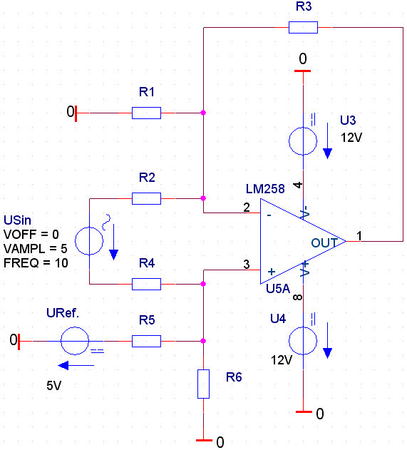

Ich habe eine Schaltung gefunden (siehe Anhang) und in PSPICE
nachgebaut.
Dabei stand noch das:
R3/R2 = R5/R6 und R3/R2 = R6/R4 sein soll.
R3/R2 = dient zum Einstellen der Verstärkung des Signals
R3/R1 = dient zum Einstellen des Offsets
R5/R6 = dient zum Einstellen der Verstärkung des Offsets
Also egal wie ich das drehe & wende, ich komme nicht zu dem gewünschten
Ergebnis. Stimmen die Beziehungen zueinander überhaupt?
Im voraus schon mal Vielen Dank!!!
MfG Sebastian
Sollte es vielleicht heißen:
  R1/R3 = R5/R6 und R3/R2 = R6/R4
Dann ist
  Uout = (R3/R1)·Uref - (R3/R2)·Usin
Die Schaltung weist wegen der vielen Widerstände aber viel Redundanz
auf, so dass es beliebig viele andere Widerstandskombinationen gibt, für
die sie ebenfalls als Differenzverstärker arbeitet.
Edit: Mindestens 1 Widerstand sollte man einsparen können. Wenn Uref
beliebig gewählt werden kann, sogar 2.

also das Signal hat keinen Massebezug, muss aber mit dem Ausgangssignal
Phasengleich sein. Und Uref ist fest 5V.
Mein Bestes Ergebnis ist zzt. 0,4V und 2,8V , ich werde besser :)
Das mit R1/R3 = R5/R6 und R3/R2 = R6/R4
werde ich direkt mal ausprobieren.
Besten Dank schon mal!
