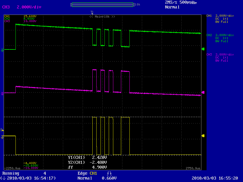

folgendes, ich habe ein RS485 Bus aufgebaut und schicke dort ein Signal
(0x35) drüber.
Meine Frage ist nun, sind die im Anhang zu finden Pegel in Ordnung?
Ach ja hier die Beschreibung der Signale
Grüne Signal  (1.Ch)-> A gegen Masse
Lila Signal   (2.Ch) -> B gegen Masse
Gelbe Signal  (3.Ch) -> Differenzsignal
Viel Dank schon mal im Vorraus.

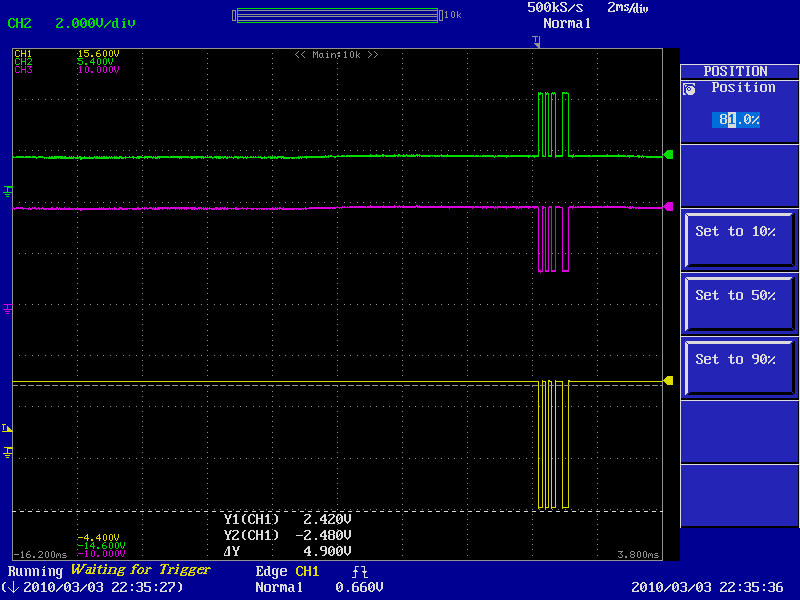

ja die Sache hat sich erledigt. Ich habe euch mal die richtigen Pegel in
den Anhang gepackt.
Mein Problem war die Terminierung hab den Bus jetzt wie folgt
terminiert:
zwischen A->Vcc =>390 Ohm
zwischen B->GND =>390 Ohm
zwischen A->B   =>120 Ohm
Danach funktionierte der Bus einwandfrei und die Pegel sehen auch
vernüpftig aus.
